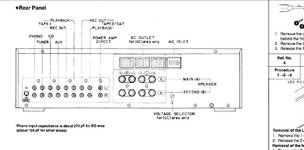

Vamos por el principio. ¿ Qué aparatos vas a conectar?
Este es el panel trasero de tu amplificador. ¿Dónde conectas El ecualizador? ¿y los demás aparatos?
Ten en cuenta que "PLAY" va hacia la entrada del amplicador y "REC" es salida del amplificador hacia "TAPE" (el ecualizador en este caso).
Hola, tendo dos salidas 1 y 2 la diferencia es que en la 2 pone además DAT, yo uso la 1.
Del REC mando al ecualizador y de este devuelvo a playback
Luego tengo un ecualizador Pioneer gr333 que tiene 2 botones; equalizer y tape monitor, yo pulso los dos.
El lío lo tengo luego con el ampli:
Tengo dos ruedas, una grande selectora con todo (phono, aux, tuner tape 1 y 2) y otra debajo igual más pequeña que pone lo mismo y a su lado Rec selector
Ahí es donde me lío ¿El tape donde lo seleccionó, arriba o abajo?

Prueba seleccionando "TAPE" en el selector de entradas y la opción que deseés escuchar en el selector de grabación "REC".
Si no recuerdo mal, yo lo tenía así en la última cadena de música que usé.
Y ya aprovecho para una duda, mi plato es moderno y supongo que por eso suena mal al conectarlo en phono, lo tengo que poner en aux, se puede de alguna forma conectar a phono?
Imagino que tiene salida preamplificada y el nivél de señal sobrepasa la sensibilidad de la entrada de "PHONO" que ya tiene su propio pevio, con lo que se satura. Yo no tocaría nada.
