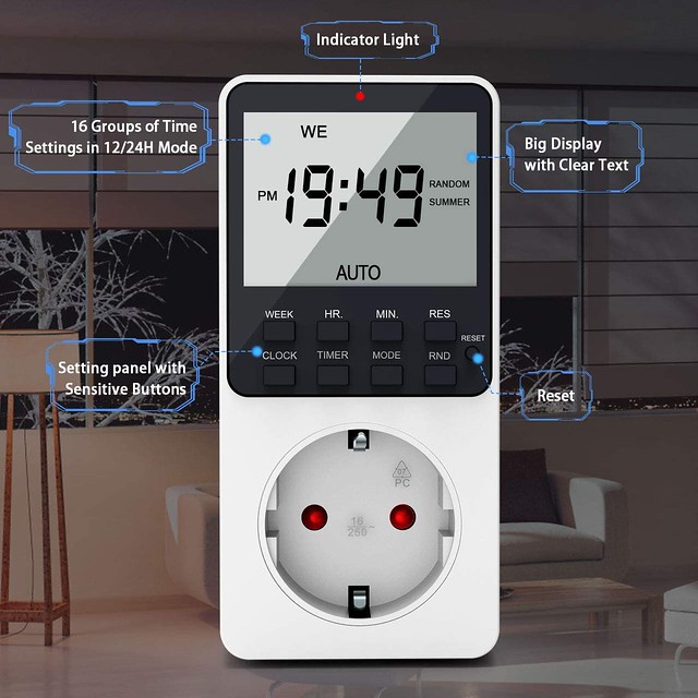

Eso mismo tiene que ocurrir con cualquiera de mis máquinas. Las enciendo, la asipiración arranca o queda activa si antes he usado otro equipo antes e igualmente se apague después de unos minutos. De videos en Youtube tengo y compre estos equipos:
Estos equipos me capacitan arrancar equipos conectados a el y funcionar por algún tiempo.
Hay alguien que me pudiera ayudar dando me como ejemplo un circuito que sea capaz de realizar la funcionalidad deseada. Pido considerar que cuando apago la sierra de disco por ejemplo, esta se apague inmediatamente, pero que el sistema de aspiración siga funcionando unos minutos.
Usa un temporizador de escalera
Creo que es mucho mas fácil con 1 contactor y un relevo térmico. Los térmicos tienen un "test" que se puede dejar trabado para que funcione en modo "rearmado automático". En el peor de los casos la aspiradora se dentendría unos 2 o 3 segundos después de la sierra. Lógica de relé le dicen. Es cuestión de resolver la lógica según los contactos NO y NC de ambos dispositivos, y listo. Los relevos térmicos son ajustables, lo calibrás para que corte con el consumo de corriente a régimen o menos, y listo. Mientras esté consumiendo, el térmico va a estar "cortado" pero mediante un contacto auxiliar NO del mismo tomás la alimentación a la bobina del contactor que te activa la aspiradora. Por el térmico pasaría de forma permanente la alimentación de la sierra. Media hora de trabajo como mucho.
