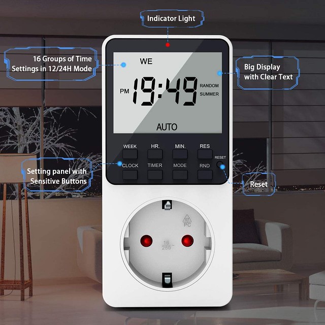

En mi taller tengo un buen número de equipos. Una sierra de disco, una mesa reductora, un taladro de torre, una fresadora de torre, un torno, etcétera. por tal razón me decidí creat un sistema central de aspiración de polvo y virutas que contiene una potente aspiradora industrial, un ciclon y un barril en el cual cae el polvo y las virutas gracias al ciclone. Este sistema se compone de una tubería y de tomas junto a cada máquina. Mi objetivo es que si enciendo mi sierra de disco por ejemplo, el sistema de aspiración tambien es activado. Cuando apago la sierra de disco quiero que el sistema de aspiración siga funcionando unos minutos para asegurar que todo el polvo y las virutas en la tubería lleguen al ciclon y de allí caigan en el barril.
Eso mismo tiene que ocurrir con cualquiera de mis máquinas. Las enciendo, la asipiración arranca o queda activa si antes he usado otro equipo antes e igualmente se apague después de unos minutos. De videos en Youtube tengo y compre estos equipos:
Estos equipos me capacitan arrancar equipos conectados a el y funcionar por algún tiempo.
Hay alguien que me pudiera ayudar dando me como ejemplo un circuito que sea capaz de realizar la funcionalidad deseada. Pido considerar que cuando apago la sierra de disco por ejemplo, esta se apague inmediatamente, pero que el sistema de aspiración siga funcionando unos minutos.
