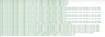

Compre este osciloscopio en diciembre de 2023, funciono bien (con sus bugs) por unos 2 meses y luego el teclado dejo de funcionar con excepción del botón power. Ya no podía devolverlo y solo quedaba pedir garantía al vendedor. Me contacte con Siglent y me enviaron unos archivos de recuperación para ser usados desde una memoria USB, pero nada funciono. Después me ofrecieron enviarme una "nueva mainboard" (de esas que les sobra por ahí) yo acepte y después de 2 días otra persona de Siglent me informa que no estoy capacitado para hacerlo (cambiar por mi cuenta la mainboard) y ya no la enviaran. Luego dicen que hablaran con el vendedor en U.S.A para encontrar una solución, pero hasta el día de hoy no me volvieron a responder los e-mails. Investigando descubrí que a otras personas les había pasado lo mismo con este modelo en particular y al igual que yo, no tuvieron ninguna solución. Vi comentarios de gente muy enojada (en inglés) con Siglent (en eevblog) y a los pocos días volví y los comentarios habían sido borrados, solo dejaron los mas leves. ¿Se podrá reparar? no lo se, por ahora supongo que perdí el dinero $ 424 USD. :cry:

Esto escribio alguien con el mismo problema en el foro de eevblog :
"So I got a response back from Siglent about what was wrong with the 1202X-E I sent in for repair, and this is what they said:
"It looks to me like the keypad is bad. I swapped the mainboard and it did not repair it and I did not have any kepads so I gave you another unit from our demo pool."
...so it sounds like they really don't know what the problem was either."
Tengo una respuesta de Siglent acerca de lo que esta mal con el 1202X-E que envie a reparar, y esto es lo que ellos dicen:
"Me parece a mi que el teclado esta mal. Intercambie la mainboard y no se reparo no tengo teclados así que te di otra unidad
de nuestro grupo de muestra".
...Suena como que ellos realmente no saben cual es el problema.
Si esto es cierto, entonces no se resuelve cambiando la mainboard.
Pero otra persona dice que cambio la memoria DDR3 chip U65.
Algo muy extraño es que en un video de Dave jones acerca de este osciloscopio, al final se conecta por puerto serial y en el log obtenido se muestra que varios botones no responden y que un HC595 (74HC595) esta fallado. Este chip no esta en la mainboard, debe estar en el teclado.
Lo raro es que se supone que ese osciloscopio funciona bien ... entonces por que muestra esa falla?. Le escribí a Dave Jones pero nunca me respondió.
Andá a saber que significa ese mensaje.
Un 74HC595 no tiene forma de indicar una falla por que no puede responder a un comando vía SPI, asi que la unica forma de verificar algo es realimentando una medición realizada en base a la conmutación del HC595.
A partir de ahí...a saber que es lo que hace...
Y los botones...dice que no los encuentra, pero esos firmware suelen ser para varios modelos y esos mensajes pueden ser normales en algunos modelos...:unsure: :unsure:
Al final Siglent si me envió otra mainboard (nueva y pre calibrada), ya la instale y parece que todo funciona muy bien.
Espero cambiar la RAM de la otra mainboard a ver si la recupero. La conecte a la PC vía serial y muestra
un problema con el voltaje de un puerto USB (dice que no lo encuentra) pero no confió casi en esos
autodiagnósticos (medí ese voltaje y si esta). Cuando les envié el resultado del autodiagnóstico vieron que si estaba capacitado para cambiar
la mainboard. Se tardo un poco el envió porque Siglent se estaba cambiando a otro warehouse.
Me paso algo parecido, no respondia ninguna tecla, pero activaba el puerto usb. Así que lo prendi, enchufe el usb y abri easyscopex para ver, al ver que me respondia ciertas cosas, y otras daba error y se cerraba el puerto, volvi a apagar el osciloscopio y me volvi a conectar desde la pc, fui a stop capturing, espere como 2 minutos hasta que respondio sin error y luego a actualizar firmware y puse la ultima version publicada en el sitio del fabricante, y desde el pendrive lo instale (todo comandado desde la pc). A los dos minutos revivió. Antes de meter mano escribi al representante en argentina y me mandaron un correo con el archivo de recuperación, pero ya lo habia solucionado el dia anterior de la manera que describo. Ya en eevblog habia leido que habia casos que el puerto usb no iniciaba, y no quedaba otra que soldar cables para comunicacion con uart y forzar actualizar.
