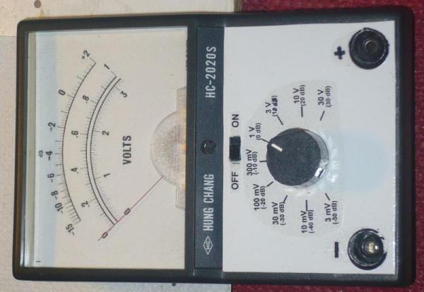

Yo uso este para medir AC:
Pero para medir en 30mV o menos... TE MORIS!!!! movés los cables y cambia la lectura...acercás la mano y cambia la lectura... en fin... hay que usar mejores cables ;), pero este tiene una escala de 3 mV FS :eek: y está hecho con este esquema:
Y yo asumo que se puede usar el tester digital para medir corriente y leer numeritos... el gran problema es la escala :oops:
y marca hung chang ........lo conozco , a la marca .
si, algo que note es que si medis tensiones TAN pequeñas mas que puntas de prueba tenes que tener SOLDADAS las puntas, y en general lo que uno mide es de baja impedancia.
por ejemplo si tengo el tester mio en escala de 200mV y estoy midiendo , si suelto las puntas (las dejo al aire) se me va a fondo de escala el tester :eek:
