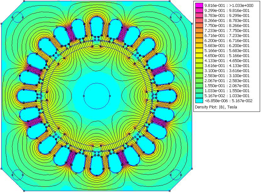

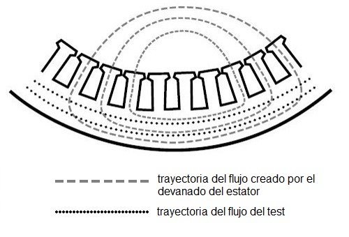

Yo de esto si es verdad que no se nada, pero recordando cómo funcionan los estatores de los motores por inducción eléctrica y viendo como operan los transformadores toroidales:
images
Si eso es verdad, al cambiar la orientación del bobinado que será uno continuo envolviendo todos los dientes y las ranuras deberían crear hacia el interior del toroide una especie de campo magnético serpenteante
Creo y me corrigen si me equivoco que el cálculo de esto debe usar como punto de referencia la fórmula a secas del diámetro interno menos el externo pero restando al resultado el área del material faltante (aunque no estoy seguro no soy de profesor de física) ya que por la forma del estator el campo magnético más fuerte se concentra en los dientes del hierro y forma unos "minipolos" que van hacia adentro.
