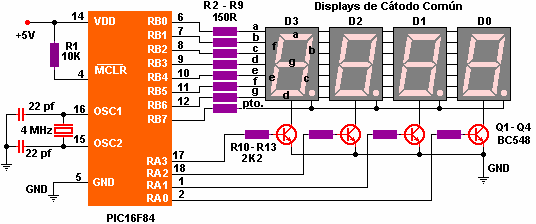

Bueno, como uds. saben me estoy metiendo en el tema de los microcontroladores, y pensando en el reloj de 24 segundos, de como se podia mejorar, se me ocurrio lo siguiente (que seguramente a otro/s se le habrá ocurrido...es que no hay nada en este mundo por inventar?!?! ):
Dado el bajo costo del PIC 16F84 y sus buenas prestaciones, y leyendo sobre lo que significa y como se hace los MULTIPLEXADOS con este PIC, se podria abaratar considerablemente los costos del circuito del reloj de la siguiente manera:
1) desechando: 555 astable (capacitores, resistencias,etc.), los dos cd4029, los dos cd4511 y el cd4078; osea todos los IC utilizados anteriormente. Todas estas funciones las hará el 16F84 (incluso manejar los 2 displays mediante multiplexado y detectar tanto el botón de PARA/MARCHA como el de RESET, y ademas hacer sonar la bocina cuando llegue a 0).
En la imagen anterior, aparecen 4 displays, pero solo utilizaremos 2 (como son 2 tableros que deben visualizarse en la cancha de baloncesto, uno en cada punta, estos se conectarán en serie). De los pines que queden libres, R2 se configurará como entrada y se usará para detectar cuando el usuario presione el botón de PARA/MARCHA (detiene/habilita el reloj descendente), mientras que R3 se configurará como salida para hacer sonar una bocina (mediante amplificador externo) cuando el contador llegue a 0.
El botón de RESET estará conectado al MCLR (pin 4) de la siguiente manera:
Cuando se lo presiona, la cuenta vuelve a 24. (Aquí tengo una duda: es factible esto?)
No solo se evita el conexionado, pistas y espacio que ocupan los IC, sino que además (esto tampoco se si esta bien, creo que teoricamente si esta OK) se disminuye el consumo de los displays gigantes, ya que ahora solo estarán prendidos (en un determinado momento) un solo dígito de los 2 tableros de 24 segundos, por lo tanto se reduce a la mitad el consumo de Amperes. Es decir, que con dos transformadores de 1A c/u conectados cerca de los tableros a estos, se podra abastecer de la corriente necesaria a estos visualizadores. Todos esto gracias al multiplexado
Bueno, hasta aqui mi guitarreada...pero en serio, realmente lo que se me ocurrio, se puede hacer y va a funcionar tal como lo "predije" (re nostradamus era el loco ) o solo escribí cosas sin sentido? Espero que no, porque sino voy a tener que revisar las cosas que lei y mis interpretaciones sobre los micros.

gente, perdon que joda y siga insistiendo con lo mismo...pero, sobre lo que publique con respecto al multiplexado...son correctas mis deducciones (principalmente lo del consumo de Amperes de los displays de leds)?
Muchas gracias por su atensión, como siempre
La reduccion del consumo es relativa, si dejas todo como esta y lo trabajas MPX, el consumo sera algo menor.
Pero tambien la luminosidad.
Para volver a la luminosidad anterior habra que dar un poco mas de corriente.
Volvio a subier el consumo !,

Hola santi21
Primero que nada, hay algunas cosas que hay que mejorar en el circuito que adjuntaste en tu mensaje #197.
A- Si presionan el Botón llamado STOP cuando la salida PIN 3 de la compuerta NOR U8:A esté a nivel bajo, es probable que se dañe esa compuerta.
B- le falta un diodo a la bobina del relevador RL1 el cual se conecta en sentido inverso a la polarización de la bobina.
C- Normalmente en un circuito donde hay circuitos lógicos y dispositivos que pudieran generar picos de voltaje, estos dispositivos se alimentan con una fuente diferente a la de los circuitos lógicos.

Hola MrCarlos, antes que nada te agradezco la atención.
Quisiera saber como solucionar el tema A.
En el B no se cuál es el sentido de dicho led, además que supongo que debo agregar una resistencia en serie con el mismo, si no se quemaría, no?
Cómo soluciono el problema que me panteas en C?
Me expresé muy mal al referirme a "números de tamaño real". Son números formados por leds y que tendrán el tamaño aproximado de una hoja A4.
En principio pensé en que cada segmento del número tenga 10 leds. Los segmentos estarán alimentados con la misma fuente de 5V.
Saludos y gracias nuevamente!
Hola santi21
Respuestas:
A- Haciendo el circuito en otra forma.
B- En este punto no hablo de ningún LED sino de un diodo en paralelo con la bobina del relevador.
C- utilizando otra fuente para polarizar el relevador RL1.
