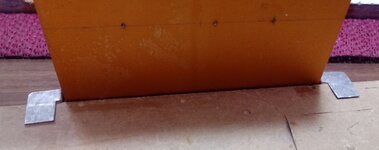

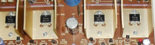

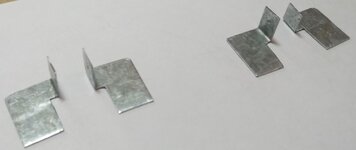

Subo las fotos pendientes de los disipadores con un PCB para ver mas o menos como voy a tener que montar los amplificadores, y también les dejo una foto (mas o menos) con los siete 2A98 que encontré.
Los ZD-14 vienen bien por que son un poquito (3 o 4mm) mas enanos que el gabinete, así que entran justos. Dos mangos aparte es como montar los PCB que van a quedar medio complicados.

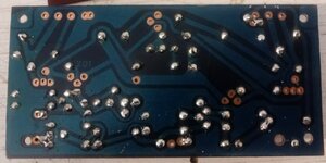

Hola. Podes levantar una foto del PCB del amplificador del lado del cobre? Gracias.
Este PCB lo hiciste vos o es comercial?
Naaaa...lo compré en una venta de cosas viejas de una casa de electrónica. Si hubieras leído el tema completo verías de donde viene el asunto.
Si la hubiera diseñado yo, mediría la mitad del tamaño que tiene ahora y podría ponerle un preset multivueltas...
Te aviso que aparte de algunos agujeros adicionales que trae, el layout de la cara de componentes es exactamente el mismo que aparece en el manual Semiconductores de Silicio de Texas de 1980...así que no creo que el ruteado de los tracks sea diferente.

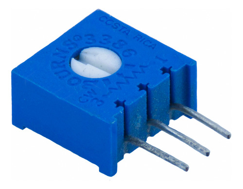

Por otro lado. Qué te impide el uso del multivueltas?
Los terminales son bastantes similares, aunque mas corto el multivueltas. O es que ya seria irte mucho del diseño?

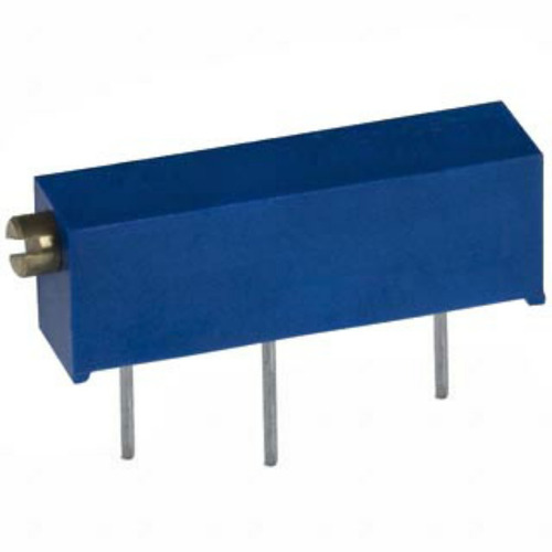

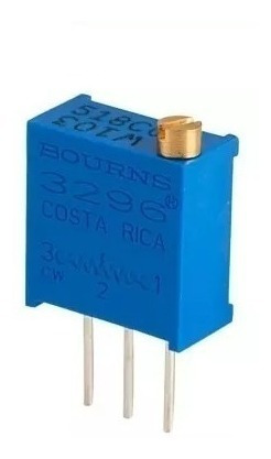

Es que necesito específicamente este tipo de multivueltas verticales:
pero de 200 ohms y por acá no se consiguen además de que me sale muuuy caro traerlos vía ML.
Yo hubiera usado los horizontales comunes que por acá también los venden:
pero ahí debo reconfigurar el PCB por que no cabe en los huecos que tiene..
Claro. Justo te iba a decir eso de que uses los verticales que son mas parecidos.
Si, seguro. Acá la tenés:
Placa RCA UAP-02 y Placa Texas 2844/3.

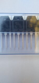

Encontré este par de parejas TIP35C/TIP36C comprado no se donde ni cuando, por que aparecieron en una caja cerrada hace aaaaaños y no sé si los puse ahí para descartarlos o para qué.
Como verán, tienen un impresionante aspecto de truchos, en especial los TIP36C que tienen las patas estañadas...los TIP35 mas o menos zafan...
Bien...resulta que les medí la ganancia con el tester (el chino Hung Chang), que no tengo idea a que corriente de colector mide, y la ganancia de todos resulta alrededor de 150, excepto un TIP35 que dá 220. Ya sé que son ganancias muy altas, pero revisando los datasheet de ON, ST y MOSPEC..las ganancias son de ese orden cuando la corriente de colector es muy baja 😲😲...como en este caso (los valores significativos del datasheet empiezan sobre los 200mA y seguro que el tester no prueba con eso). Y en el mismo manual de Texas de 1980 aparece la ganancia con el mismo orden de magnitud para corrientes de colector baaaaaaajas...
Además, tengo un par de TIP36C de ST (uno de 1993 y otro de 1997) y cuando mido las ganancias...uno me dá 55 y el otro me dá 115 :unsure: ...y tengo un TIP35C de MOSPEC que tiene una ganancia de 12 :eek: a la misma corriente de colector y estos tres últimos son 100% originales.
No contento con ello, medí la Vbe para ver como andaba...y en todos está entre los 560mV y los 610mV con la corriente de prueba del tester, excepto en los TIP36C de patas estañadas que es del orden de los 710mV -->pinta 100% faaaaaalsoooooooo.
Ahora viene la pregunta:
Alguien se ha encontrado con este tipo de transistores alguna vez??? Por que no es un encapsulado normalizado...y ahí ya empezamos mal, aunque la separación de las patas si que es estándard. La sigla del fabricante de los TIP35C es un garabato medio ilegible, pero demasiado bonito para ser trucho, mientras que los TIP36C tienen la sigla PH (???) que de ninguna forma creo que sea Philips. Además hay otro detalle que no se vé en la foto, pero es que la cápsula del TIP35 es mas "gruesa" que la del TIP36, aún pareciendo exactamente iguales y el peso también es un poco diferente, siendo mas pesado el TIP35.
Cualquier respuesta será muy valorada...
PD-1: Esta cápsula ya viene con el agujero del tornillo aislado :oops::oops:...en el montaje hay que aislar la chapa de la cápsula pero nó el tornillo...
PD-2: En las fotos no se vé un pomo lo que está escrito, pero está "tallado". Puse la luz inclinada para que resaltara la escritura, pero parece que les dá vergüenza ser tan truchos y no quieren que los reconozcan.
Si es por la "forma" del encapsulado, estos son unos TIP35C que compré hace tiempo con un distribuidor confiable y la vbe me da en los seis que tengo aproximadamente 0.6V.
