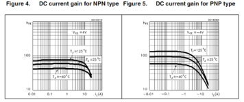

Sisi, estuve leyendo ese hilo, pero no sabía si los medías con el tester o con ese otro circuito. El problema que yo le veo es que a 1mA de corriente de colector, y según los datasheets, la ganancia debería ser bastante mas alta de 40...cerca de 100 o por ahí, dependiendo de la temperatura..que para fines prácticos se puede tomas 25ºC sin mucho problema.
Es más, la curva de hfe en los datasheets de los TIPs casi que no especifican ganancia por debajo de los 100mA. Fijate esta curva tomada del datasheet de On-Semi (del 2012) para la pareja TIP35/36:
Esta otra del datasheet de ST (del 2008) se aproxima más a lo que vos medís, pero solo para el NPN. Para el PNP es mas alta la ganancia, pero ambas son para 10mA de Ic, 10 veces mayor que la que vos usás...
Y estas otras son las curvas del manual Texas de 1980 y estas si que se parecen a tus mediciones.
Lo que sí es valioso es que a vos no se te ha quemado ninguno que tenga esos bajos valores de ganancia (y) .
