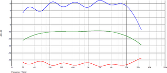

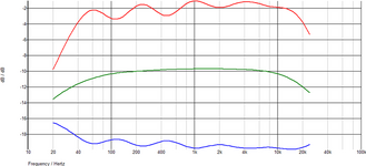

Revisando este comentario de @DJ T3 Se me ocurrió la locura de diseñar un ecualizador estéreo de 10 bandas, low-cost, usando los mini-potenciómetros deslizantes que compré en el museo. Primero busqué los chips LA3600, por que solo tenía uno, y conseguí tres mas por 6 Trumps (cada uno solo cubre 5 bandas). Luego fuí a buscar los potes que estaban "guardados" en una caja ...y solo tengo 7 lineales y 8 logarítimicos...a saber donde están los 5 que faltan :unsure::unsure::unsure: por que no recuerdo haberlos usado ni prestado :oops: (primer problema serio).
Luego me puse a simular los LA3600 para comprobar si funcionan bien para esta tarea o nó. Armé un circuito de 10 bandas y Simetrix se negó a simularlo por que "tiene muchos nodos analógicos para esta versión" ... LPM!! En otro momento voy a hacer la simulación en LTSpice a ver que me dice, pero no le pongo muchas fichas.
Yo solo simulé de a 5 bandas, que además no pueden ser consecutivas sino que tuve que simular a dos octavas entre frecuencias centrales: 60Hz / 240Hz / 1kHz / 4 kHz y 16kHz. Luego simulé 30Hz / 120Hz / 480Hz / 2kHz y 8kHz.
Conclusión: el LA3600 funciona, pero es de regular para abajo. Tal como lo promocionan, es para hacer ecualizadores de juguete de 5 bandas para autos. En baja frecuencia no se comporta muy bien que digamos (hasta 60Hz), y lo mismo le ocurre en alta frecuencia (mas de 8kHz) ya que en ambos casos hay mucha atenuación de la señal aún poniendo el refuerzo de las bandas al máximo. Por eso es que el circuito del datasheet es un ecualizador de 5 bandas entre 100Hz y 10kHz. Y tampoco sirve poner las frecuencias centrales muy juntas (tipo 30 y 60Hz en el mismo chip) por que la respuesta se vá al diablo.
Les dejo los gráficos de la simulación para que vean lo que ocurre por debajo de los 100Hz y por encima de los 10kHz, sobre todo en el segundo gráfico (en el primero la atenuación es la del propio girador a 8kHz).
Veré si encuentro los potes que me faltan y si ensayo algún circuito mejor....o me olvido del tema y sigo con el preamplificador con control digital. Ya veremos....

Naaaa...lo gráficos no están taaan mal excepto en baja y alta frecuencia, pero la "parte audible" está bien.
Los gráficos tienen esa forma por que están con todos los potes al mango de refuerzo (linea roja) y al mango de atenuación (linea azul). La línea verde es con todos los potes al 50%...que debería dar "plano", pero ahí se nota claramente la atenuación en bajas y altas frecuencias. Es como si las bandas de 30Hz y 16kHz no tuvieran efecto.

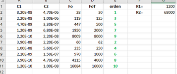

Te cuento que tuve que recalcular varios pares de capacitores, por que las frecuencias centrales eran cualquier cosa en algunos casos. Los nuevos valores son estos:
Pero los valores iniciales terminaban en 10 o 12kHz y no en 16kHz como correspondería...
Me imaginé que era así. Me refería a las "pancitas" que forman el total. No sé si será por la forma de medir, pero más o menos tendría que ser un poco más plano,no?
No necesariamente. Depende de la cantidad de bandas y del factor Q de cada "filtro".
