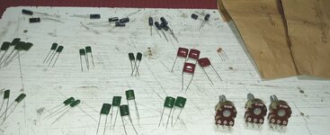

2- Luego de tender la ropa y atender a mis alumnos fuí a comprar los capacitores que faltaban para terminar la lista y dejar listo para el armado de los PCB.
También compré los potes stereo lineales de los controles de tono (y me olvidé del balance LPM)...que por algún extraño motivo habían bajado significativamente de precio respecto a la compra para el pre digital :oops: :oops: :oops: :oops: (aunque el precio aún es un choreo respecto a ML).
3-No conseguí capacitores de 2.7nF, solo de 2.2nF, así que el filtro de púa sufrirá un recorte en frecuencia un poco mas "chico".

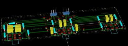

Hoy estaba por armar el PCB del preamplificador pero me dí cuenta que el control de tono (con los medios agregados) iba a ser complicado de montar, entre otras cosas, por que tengo que tirar 6 cables a cada PCB mas 3 adicionales que se suman en el camino. Además, los potes actuales son para PCB, no como los viejos que tenían anillos para pasar cables y/o terminales de componentes, así que cablear ahí iba a ser un lío importante.
Me armé de paciencia y diseñé un PCB para montar los tres potes de tono mas todas sus resistencias y capacitores asociados. De esa manera no tengo despelote de cables, solo mando tres conductores a cada PCB del preamplificador y además la plaqueta me sostiene a los tres potes enfrentados con los agujeros correspondientes del frente.
Me faltan verificar unas simulaciones para asegurarme que todos los potes refuerzan hacia la derecha y atenúan hacia la izquierda, pero por ahora va quedando así:
Como de costrumbre, tiene un montón de puentes, pero es el precio para usar los restos de PCB simple faz que tengo y ahorrar percloruro para comerla, por que si la hago doble faz, del lado de los componentes solo van 10 tracks bastante cortos y delgados...así que tengo que sacar mucho cobre.

Es que los controles de tono no tienen referencia de masa/tierra...son "flotantes", entonces cualquier plano debe estar referido a alguna "net" que son todas de señal....y no me gusta mucho la idea.
Consulta y añado.
Por qué, ya que el PCB es diseño tuyo, no reacomodas bien todas las pistas para evitar los puentes, y despues el lio lo haces con los cables (digo, cruzar los cables en el ramal, es menos complicado que usar miles de puentes en el PCB).
Aparte, como dijo @J2C , ya que vas a usar cables para la interconexion, podes sumar una masa, y colocar ahi el plano a masa en el PCB y ademas evitas ruidos en el tramo de cables de PCB a PCB...
Por qué, ya que el PCB es diseño tuyo, no reacomodas bien todas las pistas para evitar los puentes.
Por que no pueden reacomodarse mas de lo que están 🤷‍♂️.
Si mirás el esquema del control de todos vas a ver que todos los potes tienen conectados entre sí los lados homólogos: todos los extremos de alta resistencia van unidos, todos los de baja resistencia van unidos y todos los cursores van unidos. De esa forma, una vez que ubicas los potenciómetros donde deben ir para que coincidan con los agujeros del panel frontal, es imposible evitar los cruces de pistas --> hay que usar puentes o hacerla doble faz.
Lo unico que puede evitar los puentes es hacer tres PCB individuales, una para cada control, "apilarlas" y luego interconectarlas con alambres... y poner los potes girados 90° ...un despelote 10 veces mayor y los alambres de los puentes seguiran existiendo...
Es que no hay "ramal", el PCB está hecho para no tener que tirar 18 cables del panel a los preamplificadores. Con esta plaqueta solo van 6 cables...
Pero eso requiere tirar un cable adicional, que no va a ninguna parte y que no sirve de blindaje por que solo conecta a masa un extremo, todo para ahorrar un poco de percloruro.
Los controles de tono no son muy suceptibles al ruido, no en este caso al menos, por que están excitados con una impedancia de 100 ohms del seguidor de emisor. La salida del control si vá a un transistor con impedancia de entrada relativamente alta y con esa puedo usar un cable blindado si fuera necesario.
Voy a ver si vale la pena poner un cable extra para GND, pero no me gusta la idea...

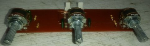

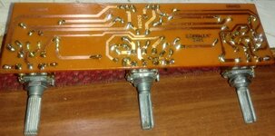

Bueno..ya terminé el PCB para los potenciómetros de tono. Les dejo unas fotos de como quedaron:
y presentados sobre el panel:
y por el lado del cobre:
Les recomiendo que si encaran un proyecto como este no compren el gabinete como hice yo. Es preferible diseñar todo y crear un gabinete adecuado antes que usar un gabinete existente y tener que rellenar todo lo que falta en la actualidad :rolleyes::rolleyes::rolleyes::rolleyes::rolleyes:
