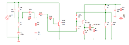

Acá les subo como quedaría el circuito final del preamplificador Fapesa con el control de loudness incorporado:
y estas son las curvas de respuesta en frecuencia para las posiciones del pote de volumen/loudness al 100%, al 80%, al 50%, al 25% y al 10%. Cada par de curvas es sin loudness la que no tiene panza y con loudness la que la tiene:
Fíjense que persiste la diferencia de 0.7dB entre sin loudness y con loudness, por lo que el volumen al aplicar el loudness bajaría en esa proporción.
Les dejo las "con loudness" solas para que se vean mas claras:
Si tengo un rato voy a probar con un FET...que ni siquiera sé si tengo en stock, aunque tal vez haya un 2A264 medio petrificado...
En estas pruebas la salida está a mas 2Vpp (con distorsión del orden del 0.05%), lo que alcanza para saturar al amplificador, así que no sé si vale la pena gastarse en analizar un FET si tan solo cambiando el divisor de atenuación de entrada recupero la pérdida de inserción del control de loudness. Ya veremos...

Tambien les dejo las curvas con rumble activado:
y con rumble+scratch
Todo se vé razonable, inlcuso la atenuación adicional de 1.2dB agregada por el filtro de scratch que predice el libro Sistemas de Sonido, aunque acá sale 1.24dB
