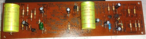

Bue...recién termino de armar el 95% de un PCB del preamplificador. Aún me falta acomodar la entrada de fono magnético y agregar la entrada de CD/DVD...que me parece que va a ir montada en la ficha de entrada. También falta la red de ecualización RIIA del fono magnético y las resistencias de ganancia de cada entrada.
Se vé mas o menos bien...
Mañana sigo si logro generar algo de tiempo.

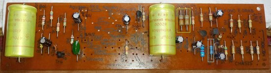

Un poquito mas de avance...
Encontré una resistencia de 750 ohms 1% (recuadrada en celeste) que es la que lleva el amplificador de entrada. Valor raro para la época por que ahora solo viene en la serie E24 y me quedaron algunas de cuando hice el ecualizador del sistema 2.1.
También usé unas resistencias de 82K (recuadradas en verde) que deben ser mas viejas que el preamplificador: una para la ecualización RIIA (aún me faltan los capacitores) y otra para la ganancia del micrófono.
También identifiqué todos los puntos donde va conectado el módulo de control de tono y el control de loudness, pero la conexión de la llave selectora de entrada es un misterio que hay que analizar. Por suerte la absoluta mayoría de los componentes van on-board excepto los potenciómetros, así que con los PCB auxiliares que estoy haciendo el tendido de cables fuera de la plaqueta debería quedar reducido mas o menos a la mitad del diseño original + los agregados.
También se puede ver el tercer divisor desde la derecha que en realidad no va a dividir nada: solo puse dos resistencias en serie que suman 300K que en paralelo con la de 56K de la entrada me dá 47K con un error del 0.4%. Ya con eso no debería provocar error en la respuesta de las cápsula magnéticas....pero como no tengo una ni los parámetros de una, no puedo ensayarla por hard ni por soft. En fin...
