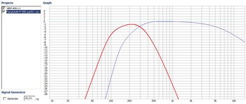

Por lo pronto, cargué en WinISD los parámetros del NBM para ver como se comporta y a su vez mezclarlo con el woofer Panasonic rescatado de la basura y configurado para que trabaje en bass-reflex en una caja de 4 litros que con la sintonía correcta podría llegar a dar una respuesta mas o menos parecida a la caja original en la que venía.
Luego de jugar un rato conseguí las siguientes respuestas entre el woofer y el "mid-woofer":
El woofer ahora trabaja en una caja de 4 litros sintonizado a 88Hz y con un filtro pasabajos Butterworth de 2º orden a 300Hz (curva roja). El mid-woofer ocupa el resto de la caja (5 litros), en forma sellada y tiene un pasa-altos también Butterworth de 2º orden a 300Hz (curva azul).
El tweeter está publicitado como que trabaja desde 2.5kHz con solo un capacitor en serie de 2.2uF...y de hecho lo trae conectado en el cable de fábrica. Si se fijan en la caída provocada por la inductancia de la bobina del midwoofer verán que de casualidad se presta justo para cruzar el tweeter ahí tal como viene configurado, así que es muy posible que pueda armar una caja de tres vías con estos componentes rescatados y ahorrarme de comprar MDF y otros parlantes.
Hay muchos detalles que no se ven en la imagen, como que a pesar de que la FT del sistema indica una respuesta mas atenuada del woofer, en realidad el SPL final es mucho más alto que el del midwoofer por que este solo tiene 86 dB/W/m de sensibilidad y el woofer tiene mas de 90!!. Tampoco se ven las dimensiones de los tubos para el bass-reflex, pero es uno solo de 3.6cm de diámetro (caño de PVC de 40mm) y de 7.5cm de largo, con lo cual cabe perfectamente en la caja actual...y la velocidad del aire se mantiene muy por debajo de los 15m/s que dice ser el valor máximo permitido antes de que empiecen a chiflar.

Lo unico que objeto es que insistis con winisd para calcular respuesta ... lo mas piola que hay es la planillita de Jeff Bagby (qepd) . Metes los .frd y .zma y jugas hasta que obtenes el cross .
Es que todavía no quiero obtener el xover!!! Solo quiero saber si los parlantes van a poder usarse o nó en el baffle tal como lo tengo, y para eso miro las curvas de respuesta estimada por el WinISD. Tengo muy claro que solo es una simulación, pero para usar la planilla o el LSPcad necesito armar el baffle, montar los parlantes y medir la respuesta real...que no debería ser muy diferente de la estimada por el WinISD. Si armo el baffle, me tomo el laburo de perforar el frente y hacer todo el ajuste, y luego resultan que las mediciones reales dan pal pomo, perdí tiempo, dinero y trabajo al reverendo gas!
Haciendo la simulación con el WinISD tengo una aproximación mas o menos cierta de las respuestas de los parlantes y una visión rápida de donde pueden cruzarse. Si esto resulta mas o menos factible, hay muchas probabilidades de poder llevar a cabo el proyecto con éxito y recién entonces me pondría a laburar en el frente del baffle y medir con el micrófono para diseñar el xover 🤷‍♂️

Hoy estuve jugando un rato para ver si podía meter los tres parlantes en el frente del viejo baffle...y entran, solo que por las dimensiones que tiene cada parlante, el espacio para el woofer quedó de 5.4 lts en lugar de 4 lts y el conjunto de midwoofer + tweeter quedó en un espacio de 3.6 lts en lugar de los 5 lts calculado.
Moraleja: tuve que cargar esos valores en el WinISD para ver que sucedía...y no sucede nada :oops: queda todo igual que antes, así que parece que no habrá inconveniente para armar este engendro...
