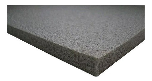

Me demoré bastante por que no conseguía el fieltro en ningún negocio del ramo...parece que se había acabado el fieltro en toda la provincia :oops: . Y no solo eso, sino que cuando pedía "fieltro" me traían una cosa parecida a la gomapluma pero más rigida y compacta y me aseguraban que eso era fieltro :rolleyes:...
Finalmente me recomendaron un negocio donde compran los tapiceros...que por supuesto tampoco tenían fieltro pero me dijero que les iba a llegar esta semana y que se llama "fieltro de trapo" por que el fieltro común es el coso de plástico que comenté antes. Supongo que he cambiado de planeta o algo así.... :unsure:
Finalmente lo trajeron al mismo precio que MercadoLibre pero sin pagar envío y me compré un metro y un tarrito de 100 gr de adhesivo de contacto...con el que casi me voy de viaje....LPM!

Doc. Cuando decís que no conseguiste el fieltro en ningún negocio del ramo? De ramo hablas? Porque si no veo mal,ese fieltro es el mismo que se usa en automotor,bajo las alfombras de goma, fuiste a alguna casa de repuestos del gremio automotor?
Debe ser los que usan para realizar "muñequitos" con lana o similar, que van amoldado pinchado la lana.... Bueh, mejor una imagen...
Les palabres evolucionen como con les generaciones... :facepalm:
Yo al fieltro lo conozco como ese que le pusiste, incluso el que usan en auto es menos compacto... Quizas hubiese pedido de esa forma, para aislar el auto
    81.6 KB · Visitas: 5
El "fieltro" que me ofrecían es como este:
Pero lo encontré de casualidad por que no se como se llama en ML y le puse "fieltro espuma" y el unico que apareció es ese.
