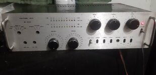

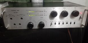

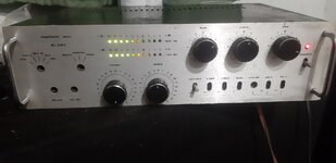

Aquí está el mío, como mencioné es parecido al de fogonazo, no se imaginan la satisfacción de verlo funcionando, me faltan varias cosas, pero internamente me siento conforme jaja.
Tal vez les parezca un "sacrilegio " porque no le puse un amplificador de época, opte por usar cosas que me quedaron en el taller de otras reparaciones,a las cuales tuve que modificar ligeramente para el fin que necesitaba, tiene fuente conmutada, amplificador clase D , tda 8920cth, al preamplificador lo hice sacando un diagrama del foro, no recuerdo cual era, si lo encuentro al diagrama lo subo, los vumetros son a base del lm3915, dos placas iguales. Me falta solucionar el tema del balance, analice opciones y no es tan simple como parece jaja.
Al pre lo realice en una placa perforada, presentando previamente los potenciómetros en los agujeros, porque no había nada de esa medida, no mete ningún tipo de ruido.
No sé si se puede subir video, es un lujo verlo en "marcha" . Espero sea de su agrado y disculpen la combinación de diferentes tecnologías 😂. Me gusto mucho el post,porque pude ver otros modelos del mismo gabinete y las diferentes formas de armarlo. El modelo negro con perillas de aluminio es un sueño, aunque tiene algunas diferencias en la serigrafía. Perdón por hacerlo tan largo
Saludos a todos.
