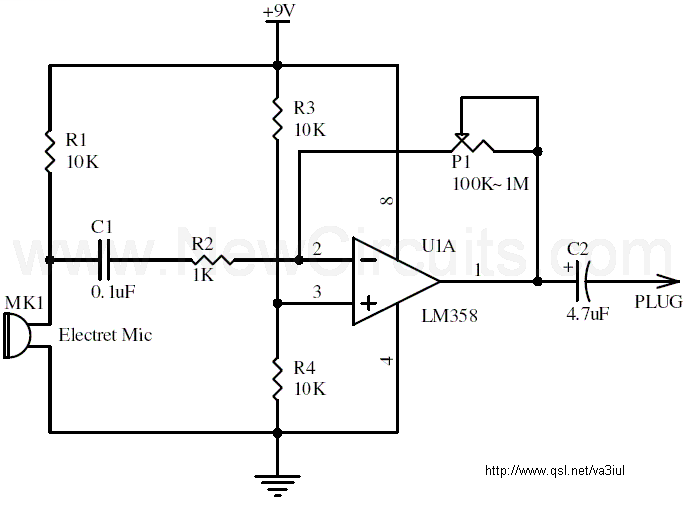

Me gusta mas el siguiente diseño:
Además puedes controlar el volumen desde el potenciómetro y utiliza un amplificador operacional por si te quedas corto de volumen donde dispondrás el micrófono.
Una contra que tendría el uso de microfono: es posible que se degrade visualmente ciertas frecuencias, posibilidad de que el ruido del lugar genere iluminacion erronea e indeseable en el analizador...
Bueno pero nada se pierde al intentar.

Yo recomendo agregar un capacitor electrolitico de 10uF x 16V en paralelo con R4 ( desacoplamiento de audio de la entrada positiva del operacional).
