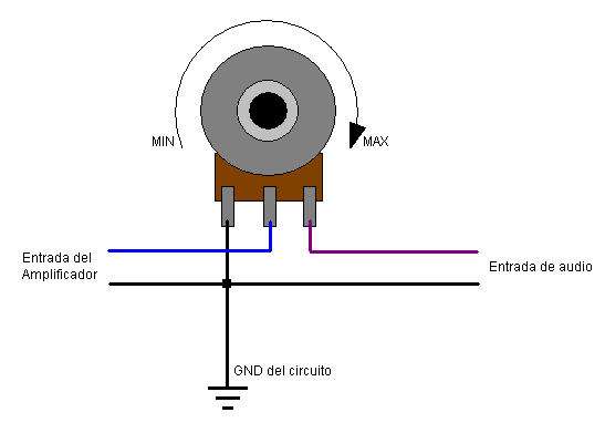

Por otro lado: sí, el condensador puede ser electolítico, va en serie a la entrada de la señal (no en paralelo). La polaridad no es muy importante en éste caso.
El potenciómetro puede ser de 47K, 50K o 100K. La conexión es así mas o menos:
Donde dice al amplificador sería a la entrada del detector de picos. Si tu vúmetro es estéreo entonces utiliza un potenciómetro estéreo también para controlar ambos canales al tiempo.
http://3.bp.blogspot.com/_B52fjtsgxNw/TH0VBo_5O1I/AAAAAAAAATw/Wbb4R4Ni2iE/s1600/pote.PNG
