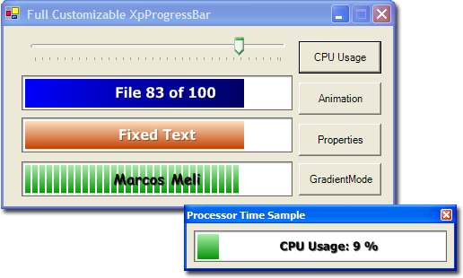

saben un manual de visual c# basicamente en controlar objetos como el text box , para displayar el valor que leo del adc del pic ,,, solo se colocarlo en baarras (esas las verdes) porfaa una ayuda n eso

En cuanto a la barra que dices me imagino que te refieres a esto:
http://www.codeproject.com/KB/cpp/XpProgressBar.aspx
