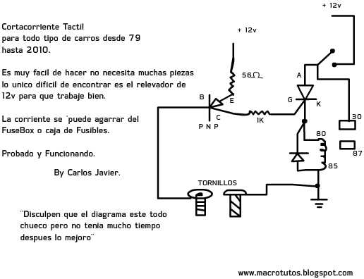

con gusto, mira para empezar:
1. el relay debe ir entre vcc y el anodo del tiristor scr, y un diodo 1n4007 en contraparalelo
2. para que no se active solo agrega entre el emisor y base un capacitor electrolitico de 1uF con la polaridad negativa hacia la base
3. en la base coloca una resistencia (yo uso de 10k para el el 2n2907) y el otro extremo consideralo TACTO
4. no entiendo muy bien eso de que se active con dos tornillos, explicame porfavor y con gusto te ayudo
Hola camarohero, muchas gracias por la respuesta, debajo pongo una imagen del circuito, no supe si el capacitor va en paralelo (como lo conecte) o en serie entre el emisor y la base, te agradeceria mucho si me corrijes.
En cuanto a que se active con dos tornillos disculpa por no explicarme bien, lo que pasa es que quisiera que el transistor mandara la señal o voltaje al SCR cuando toques dos terminales que estarian conectadas a dos tornillos, en vez de tocar la terminal de la base del transistor. Tambien dejo una imagen para ver si me explico mejor. En resumen que el relé no cierre su switch hasta que toque una tierra del auto y la base del transistor. Saludos y gracias.
http://img830.imageshack.us/i/cortacorriente.png/
Imagen de como quisiera que fuera "con dos tornillos" sacada de macrotutos
Segun el circuito, se activa solo cuando tocas los dos tornillos, uno con una mano otro con la otra. Si no me explico aun dimelo. Gracias.

Hola, gracias por la respuesta eso si lo se, solo que para simular el circuito puse un switch. Pero en lo practio presisamente es el problema, el relé se activa con solo tocar la base del transistor y no la base con una mano y la tierra con la otra, es decir no necesito tocar tierra, solo la base del transistor, yo pienso que el mismo cuerpo o la mano hacen la tierra y esto provoca que se active el relé. Presisamente es el problema que tengo. Espero y me puedas ayudar, si no no importa, pero lo que me urge es saber si el capacitor y las resistencias que me dijiste agregara las conecte bien. Saludos y mil gracias. Haz un post para dejarte unos puntos en taringa como agradecimiento.
