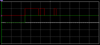

Hola, estoy tratando de crear un circuito que al recibir un pulso de voltaje, genere una serie de pulsos.
Es decir, que al recibir un pulso de 5V de un timer, este genere un pulso como este:
_-------___---__--_-__
obviamente es ilustrativo, pero necesito que este trabaje en el rango de picosegundos, pero si no es posible, en nanosegundos.
No se como empezar, pensé en combinar un timer 555 con un una memoria y un contador binario, para que la memoria cree la serie de pulsos, pero me di cuenta que no es posible porque es muy lento, y necesito que sea lo mas rápido posible.

Será posible? O tengo que bajar mis expectativas?
Por ejemplo, el primer pulso será de 154 ns de longitud, espera 22 ns, y vuelve a crearse otro pulso de 44 ns esta vez.

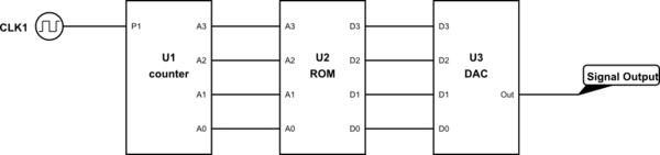

Esto encontré en la web, y probablemente sea lo que necesito, pero no tengo buena mano eligiendo componentes electrónicos adecuados, todos los que encontré con una busqueda rápida en Mouser Electronics eran lentos.
Es un contador acoplado con una memoria, con un conversor digital a analógico, el cual por ahora no necesito porque no quiero que varíe el voltaje.

Lo único que se me ocurre si usa pasos definidos, seria usar el módulo serial.
Por ejemplo, la primera si es 154/22=7 y 44/22=2, usarías 10 bits, de donde generes el reloj de 45,454,545Hz no tengo idea.
y si el MCU es lo suficientemente rápido con DMA podría ser posible, o en su defecto usar registros PISO como dos SN74LV165A o SN74HCS165 en serie para disminuir problemas de transferencias, por ejemplo, algo así
Podrías encadenar todos los que ocupes, el problema es conseguir registros que soporten el reloj tan alto.
No hablemos de pico segundos que se va para los 18GHz si piensas en bloques de 55pS
Ver el archivo adjunto 303891Ver el archivo adjunto 303892
Wow, creo que me resolviste el problema con la sugerencia de los registros PISO, no sabia de su existencia. Muchas gracias, realmente. Cuando pueda simularlo lo subire aca.
