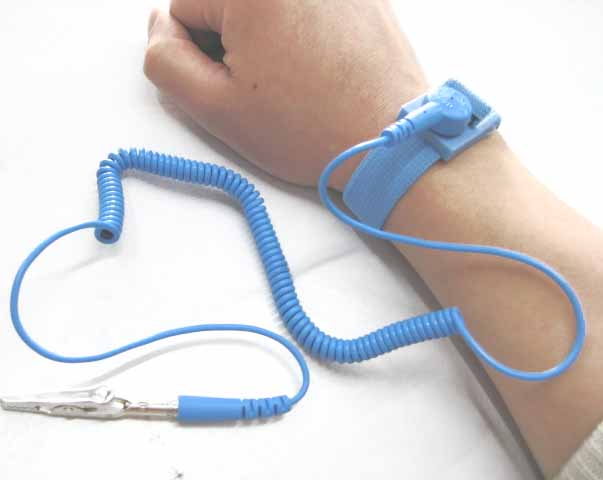

Perdón por mi ignorancia amigos pero compre unos CMOS y la verdad no se para que sirvan y unos amigos de la escuelame dijeron bueno claro pienso que me mintieron por que dicen que esos ctos. son muy delicados y que no se pueden tocar eso es cierto?
Es cierto... sin embargo existen tecnicas muy sencillas para manipularlos con la mano sin dañarlo... solo compra una pulsera antiestatica y colocala a una tuberia metalica que vaya a tierra... con eso eliminas la estatica...
