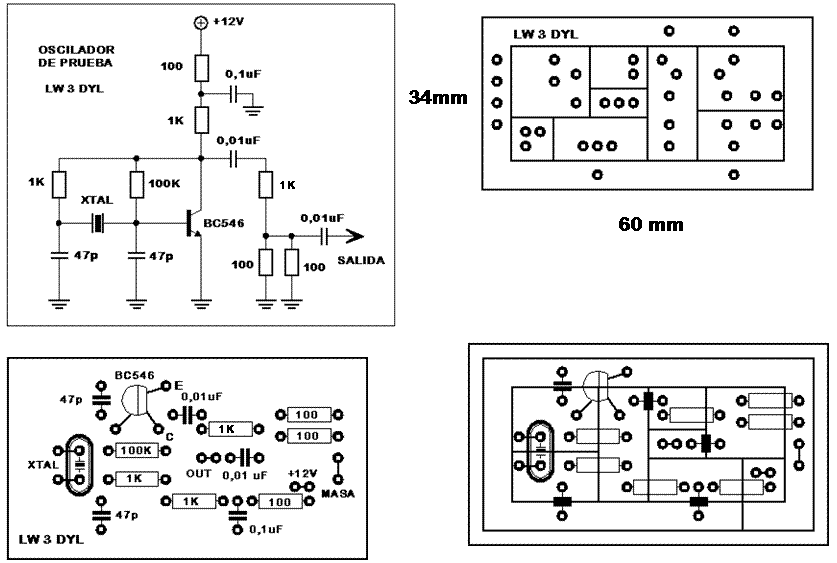

...queria saber como puedo saber si mi cristal esta funcionando bien o no.
¿Un oscilador de prueba tal vez?
