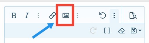

@jmpastorc ,las imágenes que estás aportando con acceso directo las puedes subir perfectamente al foro sin problema. Es conveniente para que el tema esté más detallado, esas imágenes, accesos, pueden desaparecer con el tiempo.
Para aportar imágenes picar en..
Para aportar archivos, como PDF y demás (hay un límite de datos) picar en....
Así no hay que entrar y salir para leer y comprender el texto.
