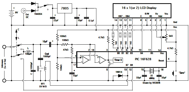

Está bien tu método cosmefulanito, pero tendrías que tener en cuenta la resistencia interna de la bobina que no suele ser despreciable. Además hay que medir la tensión en la R externa y despejar la I ya que no se pueden medir corrientes con un osciloscopio.
gracias Scooter la verdad creo que si es muy valida esa pregunta tambien quisiera saber como hacerla lo que pasa es que tengo varias bobinas de radios antiguos y otros aparatos que traian bobinas y si lo del valor aproximado tambien lo tenia como en duda pero es de gran utilidad, hoy enrrolle en una ferrita un hilo de cobre muy fino de los que traen los rele de 24 voltios y me dio un valor de 50ohms segun la tabla del documento serian unos 650uH como haria para que pudiera aumentar los Henrios, con iman permanente sobre la ferrita se puede?
