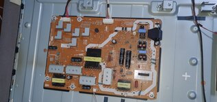

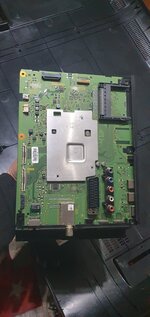

Buenos días tengo un problema con una televisión Panasonic de 48 pulgadas la tele suena y hace de todo pero no hay imagen los LED se iluminan pero no hay imagen la fuente está bien el fallo creo que está en la main me gustaría saber si hay alguien que las repare porque me está siendo imposible encontrar una recuperada
Das poca información, comenta el modelo del aparato y otras cosas, como por ejemplo:
¿La pantalla está de color blanco, con rayas o está sin imagen pero con retroiluminación?

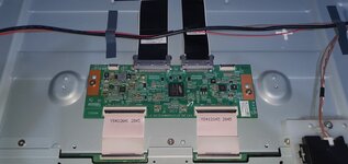

¿El televisor tiene t-con externa o la señal LVDS va directo desde la mainboard a la pantalla?
Quizás tengas algún problema en un chip cof lateral o la pantalla misma.

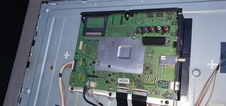

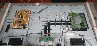

Podrías subir fotos con el televisor destapado para ver como se conectan las tarjetas entre sí y saber mejor con lo que se está lidiando. También sería útil una foto de cómo estás viendo la imagen.
El modelo es Panasonic tx48as640e
La tv se estaba viendo bien y de repente se fue la imagen, se quedo en negro con la iluminación de los led pero no hay imagen.
Lleva tcon separada, pero un tecnico dijo que estaba bien y la fuente tambien que era la main pero no tengo ni idea.

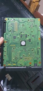

Cuelgo las fotos de la main y mañana desmonto la tapa y hago fotos a todo
Aqui estan las demás fotos

No sé qué pruebas habrá hecho el técnico que te vio el TV para determinar que la T-CON estaba bien, ya que ante un síntoma de ese tipo, es más probable que la falla esté ahí que en la mainboard.
Pon de qué país y región eres para ver si hay posibilidades que alguien repare tu mainboard (siempre bajo el supuesto que el diagnóstico que te dieron sea el correcto).

Buenos dias, descartada la t-com he adquirido una tarjeta t-com y sigue igual pantalla negra con la iluminacion de los led sin imagen pero el sonido funciona
