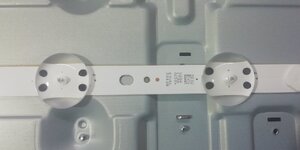

Me da la impresión que tus tiras efectivamente son R1, L1, L2 y R2 como las que se ven acá.
En mi país no se comercializa el modelo que indicas en el thread, sino que el 42LB7000, pero es básicamente el mismo. Por la foto de la fuente que adjuntas (aunque no sale entera, lo que hubiese sido ideal) la pude reconocer.

Cuando tengas que cambiar las tiras, mejor deja una foto de cuando tienes el TV destapado con las tiras a la vista para que quede registro para otros usuarios que tengan dudas en el futuro con un TV de ese tipo (ya sea el LB670, LB7000 o los otros modelos que puede llevar).

Esos enganches cumplen la función de mantener el papel en su lugar. Varias veces se me han quebrado, por lo que en ocasiones ha quedado con menos enganches o en alguna ocasión ni siquiera se los puse de vuelta.
Lo que es más crítico es si se rompen o ensucian las láminas acrílicas (o de metacrilato si nos vamos al purismo conceptual), por lo que si se rompieron o perdieron algunos enganches de los que comentas puedes poner los que simplemente tienes a disposición. De todas formas, sube una foto para saber mejor a los que te refieres.
En el último televisor que desmonté, la mayoría de esos "separadores" se me deshacían en las manos. El plástico no soporta la temperatura interna del aparato (obsolescencia, material deficiente, empresarios rebajando gastos...🤷‍♂️ )
Casi siempre se van con alguno de menos.
Eran muy similares a esos, estaban "petrificados" y se rompían al mirarlos.
Algo vi una vez buscando tiras Led, imagino serían de segunda mano. No sabría que nombre darlos para buscarlos.
