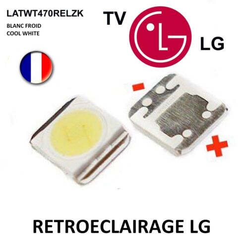

Se me ha estropeado la tv que menos se usa :cautious:. Se trata de una LG LED 32LN520B. Lo que le pasa es que no le funciona el backlight, tiene imagen y demás pero los leds no iluminan. Ya desmonté para comprobar y lleva 3 tiras con 7 leds cada una, conectadas en serie. Las comprobé por separado inyectando directamente los 24V y vi que en cada tira fallaban algunos leds, por lo que compré unos nuevos y ya tengo las tiras funcionando. Ahora bien, en la placa main, mido la conexión de salida que va a los leds, y tengo 22V, que bajan hasta 17V y vuelve a subir, y así (imagino que por protección). La fuente de alimentación es externa, un transformador de 24V. Pero claro, esa conexión del cable que va a los leds, como van las 3 tiras en serie, debería sacar más voltaje no? Unos 70V mas o menos? Es que no lo lleva serigrafiado y por internet no encuentro nada 😓

Si lo que has hecho es cambiar los LED, puede que no sean iguales exactamente y la fuente (conductor..digo driver) lo detecte y se proteja.
Normalmente proporcionan toda la tensión y después se autoregulan en corriente, bajando la tensión a lo que corresponda con la corriente estipulada para la carga (tiras LED).
Los leds supuestamente son de 3v, busqué el reemplazo de las tiras enteras por su numeración.
Tanto conectando los leds como sin conectarlos el voltaje que llega es el mismo.
Gracias por el PDF, si son 85v me faltan muuuchos V, a ver dónde se me pierden 😅

Por favor , coloca un led de los originales con una fuente de 3,2 V y mide su consumo.
Probado un led con 3,2V, consumo 4mA.
