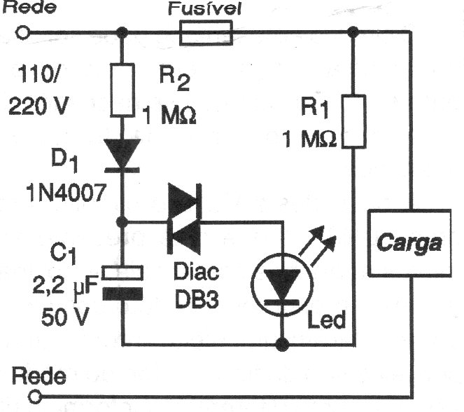

Buen día
Retomando el tema que al parecer ha sido viejo, al igual que AG-1 me gustaría realizar el detector de corte de luz, que al realizar el corte este envíe un SMS o realice una llamada; sin necesidad de usar un móvil, o un SAI.
He encontrado circuitos en los que únicamente viene el diagrama para detectar el corte de luz y este sea avisado por un zumbador o alarma, pero no he encontrado uno que venga adaptado al módulo GSM para realizar el envío de mensaje.
He visto que muchos comentan que se puede sustituir el zumbador a alarma por el módulo, pero no he encontrado el circuito completo y por desgracia no he logrado adaptarlo.
Habrá alguien que pueda ayudarme con este tema, de antemano agradezco el tiempo para detenerse a leer esto.
!Saludos!

Hola:
Hay un circuito que detecta cuando un fusible se funde y enciende un Led, el Led de toda la vida, ahí puedes poner un optoacoplador que internamente tiene un Led y en el otro extremo suelta 5 V que va dirigido hacia Arduino.
Fuente:
Aviso de Fusible Quemado en CA (CIR7090S)
Por cierto, quiero hacer lo mismo. Saludos.
