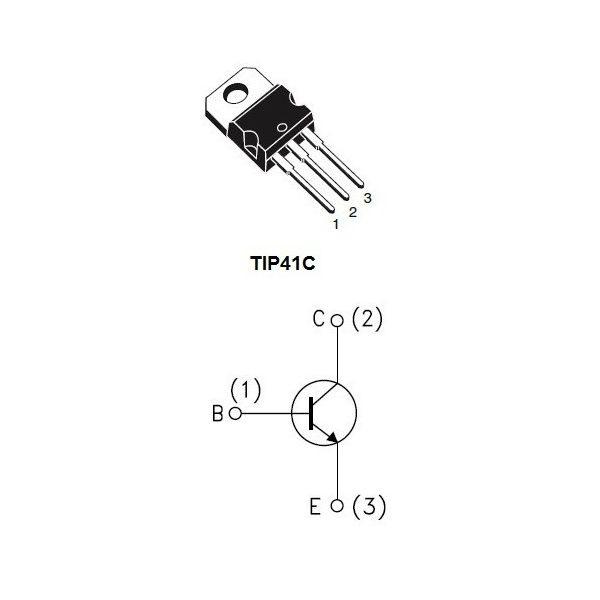

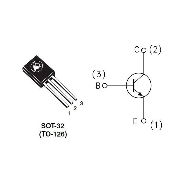

Buenas tardes, en el año 1990 arme un clon de esa placa y recuerdo claramente que el zenner era de 27v 1w que me costo bastante conseguir (en esa época vivía en Rio Negro), y como transistores de salida tenia mj15015 y mj15016 originales Motorola sonaba muy fuerte y muy nítido para lo que yo estaba acostumbrado.
Uhhhhhhhhh , un BD puesto en lugar de un TIP ? :eek:
Habría que girarlo 180º :cool:
Para nada, primero, es un BD140, no un 139 como el de la imagen ;) y segundo, mira...
En el diseño esta con un BD140 y en la placa tambien.
Una pavada que me di cuenta con las ultimas fotos, vieron los diodos pegados a los TIP31 y 32? control de bias por temperatura ;)
