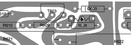

Tengo una leve duda, en la placa tiene perforado y una serigrafía para agregar el trimpot del bias, pensé en ponerle de unos 470 Ohms que es un valor habitual en estos esquemas tipo fapesa.
Mi duda es si la resistencia de 120 Ohms la tengo que retirar.

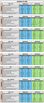

Buenas Noches gente... sigo trabajando en el AT 1000, si bien el amplificador ya no tiene ruidos.. y “amplifica bién”
Sigo midiendo valores extraños.
Adjunto tablas de medición de diodos y tabla de medición de tensiones respecto a masa. Dejo el diagrama abajo.
Si toco la masa la tensión del T605 Y T606 disminuyen al valor de su derecha.

Hola ArGhak. Estuve mirando detenidamente las fotos de la placa de la fuente y observo, sino me engañan los colores de la foto, que reemplazaste la R501 de 68k (según el plano) por una de 56k. Estos días estoy con un problema justamente allí. Esa R501 lleva a la base del T500, que necesita (según el plano) 32,5 V.
Mido la salida de R501 y me da 26V. La resistencia está bien y he probado dos distintas.
¿Te ha pasado lo mismo y cambiaste el valor de la R501?
