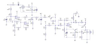

Diagrama Esquemático de protectores electrónicos para refrigeración GD3200 y GD3201
En el post #57 de este hilo está el diagrama que solicita roble tech...
También está en el mensaje número 88 de este tema de Protectores de Línea para equipos de refrigeración, saludos
Ese esquema no se corresponde al protector Gedeme 3180-2

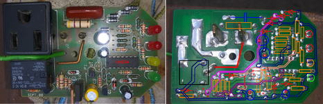

Ponle una luz intensa debajo, esa placa seguramente se podrá hacerle ingeniería inversa y sacar el diagrama... Lo que caee mal es que le borran los códigos a los IC
Yo no tengo la placa, mi intencion era que quien lo publico subiera fotografia del lado del cobre. El codigo del integrado de sobra se cual es.

Evidentemente debe haber modificaciones entre las dos variantes del protector de línea 3180, por lo tanto uno será versión GD3180 y el otro GD3180/2. Sin embargo (aunque no tengo una tarjeta de ese protector ahora en mis manos), no se aprecia grandes cambios por el análisis de la tarjeta de circuito impreso mostrada en la foto del mensaje 106 de José Miguel y el esquema adjuntado. Coinciden los dos circuitos integrados : LM339 y CD4060B, dos encapsulados TO-92 : uno debe ser el regulador de voltaje 7812 y el otro el transistor BC547 driver del relay, un diodo Zener de 24 Volts a 5 Watts y así sucesivamente, debe haber tal vez algún cambio en algún valor resistivo. Qué defecto presenta el protector que pretenden reparar, aclaro que es más difícil de reparar que los demás, pues sólo tiene el LED verde que indica conexión del relay (NORMAL), por lo que es más trabajoso determinar si está en ESPERA o en el estado de VOLTAJE ALTO o VOLTAJE BAJO, saludos a todos desde La Habana

Hay algunas diferencias bastante notables. Por mencionar algunas el esquema teorico tiene 10 resistencias y un trimer potenciometrico mientras que la placa tiene 14 resistencias y no tiene trimer.
El trimer que dices se cambió por una resistencia de valor fijo, algo muy común en estos protectores, me he encontrado muchos con trimer y con resistencias fijas donde van los mismos, como es este caso...

Te felicito. ¿Qué programa usaste para el diagrama?
Como podrás darte cuenta, Heidy; poco importa el programa que se utilice para trazar un esquemático, cualquiera sirve para ese propósito. Pero... lo que sí es imprescindible para lograrlo es la firme decisión y la disposición al logro de quien, al final, lo ejecuta.
Se ha hecho en varias oportunidades y algunas muestras andan por aquí mismo, en el foro y... lo más importante es el esquema en borrador, levantado a mano alzada y... una gran cantidad de paciencia e imaginación.
Revisar cada conexión, cada pista, cada componentes; contarlos repetidamente para asegurarse que ninguno ha quedado sin incluir... es una tarea tediosa. Al final nos queda la satisfacción de haberlo logrado.
