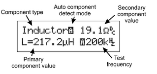

O sea que segun tu medidor tienes una inductancia de 176,3 mH y 172 ohmios medidos con corriente continua.

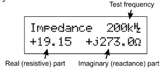

Y en la segunda imagen mide una impedancia "Z" de +910,2 ohm + la resistencia dc de 172 ohm resulta una impedancia "Z" total de 1091 ohm.
Lectura obtenida de la bobina con nucleo de hierro a una frecuencia de 1Khz.
Porque no compruebas un altavoz conocido de 8 ohm y ves si la lectura es coherente.
He probado un altavoz de 8 ohm y mido 0.6 mH, un rele de 24v DC de 700 ohm 1.18 H.
Es una bobina de un rele
Pues imagino que el nucleo de hierro del relé a la hora de hacer la medición de la impedancia, usando una señal alterna, provocará pérdidas que el LCR interpretará como una mayor carga resistiva de la inductancia.
Prueba a hacer mediciones con bobinas de nucleo de aire.
No, el medidor coloca la componente real y compleja
No es que se sumen, porque se suma vectorial aplicando la raíz de la suma del cuadrado de los componentes Z = √(R²+X²), por otra parte, también tienes que sacar el ángulo de fase, pero dependiendo de para que usas la medida, mantener la real e imaginaria separada facilita cálculos.
Al medir en DC el relé se cierra?
La inductancia no es la misma cuando se cierra el circuito magnético …
Yo tomaría varios componentes de valores conocidos y montaría un LRC serie o paralelo y tomaría medidas para comparar con la teoría.
