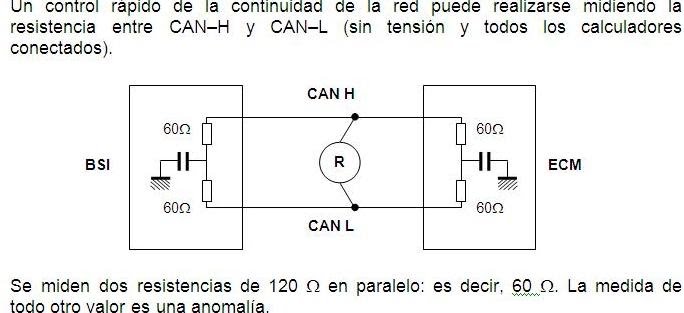

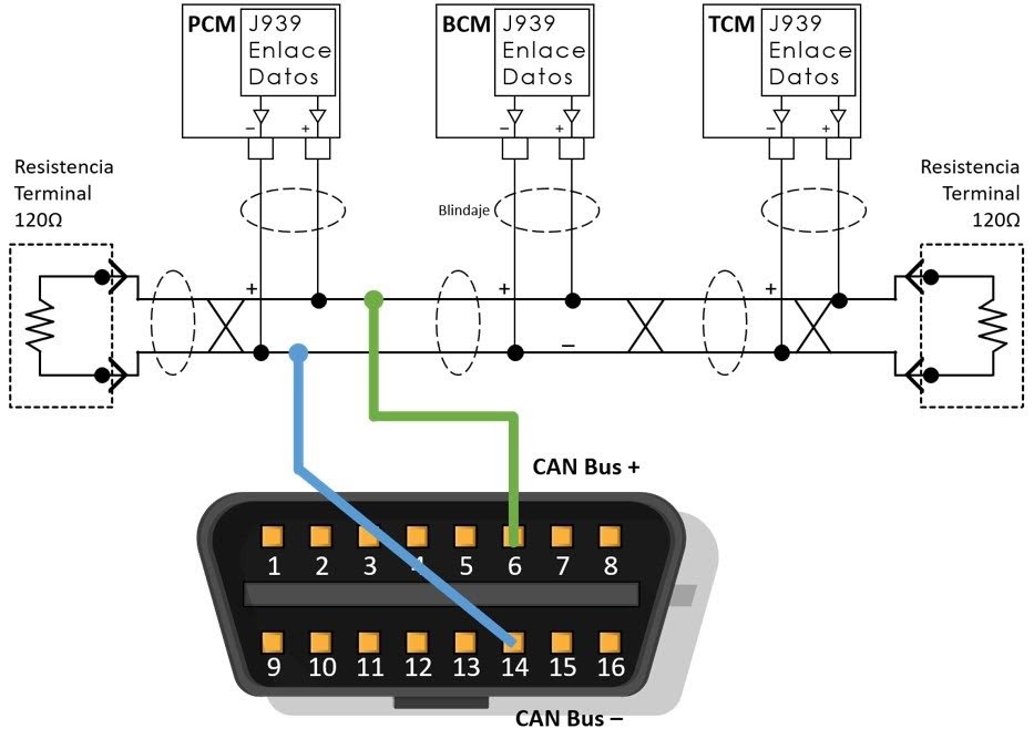

Quiero hacer un buen cirtuito de pruebas sobre las redes CA_N que usan los vehículos, cortocircuitos, pérdidas de señal, circuito abierto, etc. Para eso ver como funciona.
Lo curioso qua abajo hay otro circuito en sus terminales con un condensador que no se su valor.
Más información aquí.
Lo que quiero hacer es un buen circuito que funcione la Red CAN para poder hacer pruebas de las buenas.
¿Alguna sugerencia?
Por lo poco que pude leer, no todas las redes tienen el mismo valor de resistencias.
Cuando me tocó medir algo, usé el osciloscopio y asi pude controlar los niveles de las señales y si tenian deformaciones.
En las redes PCI y las CCD, los problemas son mas visibles con osciloscopio.
Las resistencias del extremo si son iguales, las que cambian son las que están en paralelo que son otros dispositivos, son resistencias muy altas, como 10 K, 20K o por ahí para compensar las pequeñas.
Quiero hacer pruebas de estas cuando tenga el esquema adecuado.
  • CAN_H interrumpido
  • CAN_L interrumpido
  • CAN_H en cortocircuito al voltaje de la batería
  • CAN_L en cortocircuito a tierra
  • CAN_H en cortocircuito a tierra
  • CAN_L en cortocircuito al voltaje de la batería
  • CAN_L en corto a cable CAN_H
  • CAN_H y CAN_L interrumpidos en la misma ubicación
