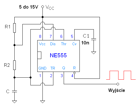

HOla y bienvenido... lo que quieres hacer no es muy dificil....
utiliza un 555 para crear un reloj se lo aplicas a un 4017 que tiene diez salidas secuenciadas, las salidas las llevas a un transistor típico y de aquí a un triac para controlar las lámparas... lo de dejarlo fija y usar pulsadores es fácil implementarlo.........
busca información en el foro con la búsqueda de circuito de luces con 4017 o algo así y veras lo que encuentras.....
que velocidad! una pregunta.. mi idea cuando me referia a velocidad variable.. tenia pensado que con un potenciometro pudiesemos regular la velocidad en el cambio. Eso seria posible de la forma que tu tienes pensado? muchisimas gracias por la ayuda!!
EDITO: me contesto yo mismo.. supongo que si que es posible puesto que segun el valor de las resistencias el 555 varia la frecuencia de reloj, no?
ME VUELVO A EDITAR:
Si conecto el 555 de esta forma, se supone que si R1 la coloco de unos 1800ohm, y R2 coloco un pote de 4700ohm y C=220uF.. deberia entonces tener una frecuencia de 0.58hz, es decir unos 35 ciclos por minutos cuando el pote este a 4700 ohm, y una f de 3.6hz, es decir unos 220 ciclos por minuto, cuando el pote esté a 0. Voy bien?
para hacer esos calculos me he basado en esta formula que viene en wikipedia
Funcionaria de esa forma como yo quiero? Saludos y gracias!
He estado poniendo en practica lo que me has dicho y tal.. y he visto que el 4017 no creo que me sirva.. puesto que es un contador y va todo el rato 1, 2, 3, 4, 1, 2, 3, 4.. entonces las luces se encienden todo el rato en el mismo orden.. y eso queda demasiado rasqui, me gustaria que fuera de forma aleatoria.. e incluso que hubiera la posibilidad que a veces coincidan 2 luces a la vez por ejemplo. Sabeis con que puedo hacer eso? Gracias!

puedes utilizar un 555 y un contador binario de 4 bits, con lo cual tienes las 16 combinaciones posibles, por ejemplo, ahora recuerdo el 4520, este es un doble contador binario de 4 bits.... tendrías algo así:
0000
0001
0010
0011
0100
0101
0110
0111
1000
1001
1010
1011
1100
1101
1110
1111

Puedes programar una eprom con los números que quieras y leerla secuencialmente con un contador binario que te de las direcciones.
También puedes poner un contador binario, si la secuencia de contar en binario puede parecer aleatoria a los ojos de la gente "normal"
Si la secuencia es corta se puede usar el 4017 pero en lugar de activar directamente las salidas, con unos diodos haces lo que quieras en cada paso, osea una secuencia de 10 "aleatoria" porque pones los diodos que quieras en cada caso.
