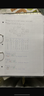

- Adjuntar circuito.... creo que lo he resuelto bien, pero estoy con dudas
Muchas gracias!, si, no entiendo tanto del tema, ya no sabía que inventar.En el mmmm.pdsprj estás usando un 7447 (conversor BCD a 7 segmentos) excitando un display BCD --> WTF!
La creatividad no siempre funciona --> volá eso y conecta la salida de los FF directamente al display.
Además en el 2do FF falta una compuerta y en el 3ro debe ir una entrada negada.
Para las salidas negadas no necesitás usar un inversor pues ya las tenés disponibles en el FF.
Adjunto versión corregida.
Todavía no intenté montarlo en protoboard, de igual manera, entonces tendría que cambiar unas cosas en el protoboard?Recordá que en compuertas TTL las entradas lógicas sin conectar actúan como si tuvieran un '1' lógico, pero cuando se implementa en físico no se las puede dejar así, deben ir a masa o Vcc según corresponda por el ruido (ni hablar si usas de la serie 4000 o HC).
Sobre todo si lo pensás montar en protoboard porque ahí vas a necesitar el 7447+digito7seg ánodo común y en tu circuito dejabas D libre.
En lo posible se trata de no "malgastar" compuertas por una cuestión de espacio físico. Las compuertas AND vienen encapsuladas de a 4, por lo que te conviene implementar la de 3 entradas con 2 de 2 entradas.Todavia no intente montarlo en protoboard, de igual manera, entonces tendria que cambiar unas cosas en el protoboard?

Lo mismo con los inversores, ya tenés disponible la señal negada en el FF.
Además, aprovechando que los estados 6 y 7 son redundantes se simplifica mas el 3er bit.
D_A = /A
D_B = /C (B XOR A)
D_C = B A + C /A
No hay gran diferencia. Pero a veces una compuerta menos significa un integrado menos.

Tratá que los circuitos/imágenes se correspondan con lo escrito. El 4511 es para cátodo común y el dígito elegido es cátodo común.Para montarlo en protoboard me dijeron que el display que usé, no se consigue, que tendría que hacer con un ánodo común y agregarle un decodificador.
¿Me podrías ayudar a agregarle eso al Proteus? Intenté cambiarlo pero no lo puedo hacer encender.
Si, era con JK, solo que yo usé tipo D, tengo un ejemplo :Tratá que los circuitos/imágenes se correspondan con lo escrito. El 4511 es para cátodo común y el dígito elegido es cátodo común.
Si se debe usar un dígito ánodo común tiene que ser un 7447.

Poca energía en los intentos...
Así tenías que conectarlo, ojo que seguís dejando entradas sin uso en alta impedancia. Eso es admisible en simulador con la familia 7400 , en protoboard no, deben ir a masa o Vcc según corresponda.
Por otro lado, me pregunto si era obligatorio hacerlo con flipflop D, usando JK la lógica de los FFs se reduce a dos compuertas AND (mas sencillo en la proto)
Disculpa Eduardo, ya compré algunos de los componentes, me faltan las compuertas xnor, not, or y el clock, o generador de pulsos, sabes cual es el código? No los consigo en mi ciudad.- A eso le falta simplificar (quedan dos ANDs). Además el bit C está mal.
- Ahí tenías un ejemplo de conexión del 4511.
