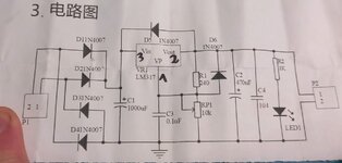

Muy buenas a todos.Soy nuevo aprendiz en este foro y ando con una duda sobre un kit que me he comprado en Aliexpress y montado en casa.
El kit en cuestión es éste:
Para darle de comer, le he colocado un transformador de 12v y 500 mamp. El problema o la duda que tengo es la siguiente: Si a la salida de la fuente le coloco unos led con un consumo de aproximadamente 400 mili amperios, estos se encienden correctamente y el voltímetro que le he instalado en paralelo a la salida, me indica 7,68 voltios.. Si repito la operación con una bombilla incandescente de 12v. y con un consumo similar al de los leds (unos 350 mamp), resulta que el voltímetro se viene abajo, marcando unos 2,70 voltios y la bombilla apenas se enciende.Si conecto la bombilla directamente a la salida del transformador, esta se ilumina correctamente. ¿Qué estoy haciendo mal? Muchas gracias

El filamento de una lampara incandescente tiene un valor bajo de resistencia en estado frío.
Eso hace que al encender consuma un pico alto de corriente, esa cantidad de corriente en muy pocas décimas de segundos pone al filamento al "rojo blanco" y por cosas de este universo en el que estamos, cuando un metal conductor aumenta su temperatura aumenta su resistencia medida en Ohms, por lo tanto cuando llega a esa alta temperatura la resistencia es tan alta que alcanza un punto de equilibrio y se mantiene allí, ese es el secreto.
Esto es una simplificación burda, pero el fenómeno es este.
Podríamos decir (exagerando un poco bastante para que se entienda) que la lámpara se inicia en cortocircuito, consumiendo lo que tenga a mano, un instante después el filamento eleva bruscamente su temperatura y en esos milisegundos va cambiando su color/temperatura hasta alcanzar un equilibrio en la que el filamento alcanza una resistencia tal que impide consumir más y seguir levantando temperatura, ese es el consumo/potencia que se declara, por supuesto que el filamento está calculado para que llegue a un "rojo blanco" un poco por debajo de su derretimiento y mantenerlo estable.
El tema es que ese pobre regulador de voltaje no puede "drenar" la cantidad mínima necesaria para "rojear", la tensión se cae inmediatamente y no puede seguir, lo estás matando pobrecito...
Para una entrada con 12 VAC, no esperes obtener regulados más de 13,2 VCC o por ahí a la salida, para lo cual habría que ver en qué punto de ajuste está el potenciómetro, ya que su valor total resulta demasiado alto para los voltajes de entrada que le estás ingresando. O queda pista al vicio o deberás recalcular qué valor correcto máximo de potenciómetro necesites. Otra cosa interesante sería que muestres tu montaje y qué disipador le hayas dispuesto. A tanteo, me da unos 2 K ohmios máximo a utilizar, para el transformador que estás empleando. Desde 2 K ohmios en adelante, la regulación no existe.
Ferdinando 12, entonces , por lo que comentas, el montaje está bien hecho pero lo que pasa es que la fuente no está diseñada para cargas resistivas?
Diegomj1973, el potenciómetro es de 10k y lleva montado un pequeño disipador de aluminio.

Nó, no.... esa sería una falsa conclusión.
La fuente está diseñada para CUALQUIER tipo de carga que no posea picos de arranque que superen las especificaciones de la misma y en caso de cargas altamente inductivas con debida protección de picos inversos.
Las lámparas basadas en filamentos no es cualquier carga, es una carga con solicitud de calentamiento de inicio., los leds si no tuvieran un limitador o una fuente de corriente constante sencillamente se fundirían, pero no poseen el requisito de tener que levantarles temperatura, entran en "régimen" casi instantáneamente y su luz no es producto de alta temperatura, pero sin esa limitación o sin esa fuente constante de corriente se comportan igual, hacen un "corto circulito"
