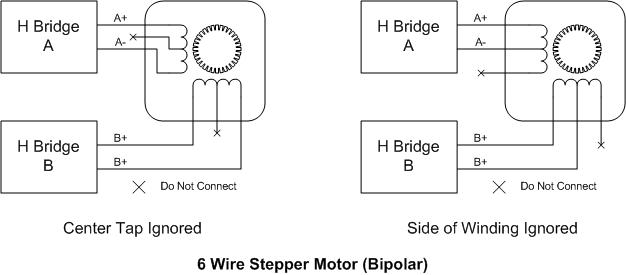

Tengo una duda de con cuanta tension (V) alimentar el motor y en internet no encuentro ningun datasheet. El motor es un KH56LM2-049 . 1.8 grados por paso. espero que me puedan ayudar,
Otra duda es que es un motor Unipolar de 6 cables y en la CNC SHIELD que tengo tiene 4 pines que irían conectados al motor, hay alguna forma de solucionarlo o es que las CNC shield estan diseñadas para motores bipolares?

El problema sería al revés; conectas las bobinas por los extremos y ya está.
Arduino-> shield ->driver -> Motor.
dependiendo de lo que quieras torque o velocidad, se conectan diferente.
Lee aqui.., te sacaras algunas dudas..
Lo que te dijo scooter es conectar los extremos de las bobinas, y usarlo como bipolar

Para conseguir más par necesitas más corriente, o más vueltas en la bobina, o las dos.
Una de las ventajas del conexionado "por los extremos" es que puede dar más par ya que estás empleando dos bobinas cada vez en lugar de una.
Eso claro, poniendo la tensión adecuada.
Es decir uno de cuatro polos de 12V, si lo conectas como bipolar deberás de poner 24V para que la tensión en cada bobina sea de 12V que es la nominal de cada una de ellas.
Si lo pones a 12 solo habrán 6 en cada bobina y eso limitará la corriente y por lo tanto bajará el par.
