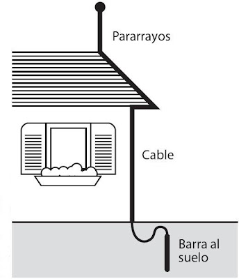

Hola a todos, quisiera comentarles lo siguiente, en estos días anduve colgado en postes haciendo tendidos de red y colocando routers y dispositivos inalámbricos punto a punto, fueron días en que no me despegaba de una escalera, justamente pensando en la posibilidad de no subir muy seguido, se me ocurrió la idea de hacer una puesta a tierra en un router en especial ya que, se trataba de un router nuevo, y ya había escuchado que anteriormente los dispositivos que estaban en la misma red en las columnas se habían quemado.

Muy cierto, eso lo estudie en instalaciones electricas, para los rayos se emplean pararrayos con un cable muy grueso (por los que pude ver no tienen aislación, aunque puede que sea un pararrayos muy viejo el que vi en su momento) y descarga a tierra mediante jabalina, en algunos casos son grupos de jabalinas, como una especie de parrilla con las jabalinas unidas, en algunos casos se usan placas puesta a tierra, si mal no recuerdo.
El tema, claro, al caerle rayo al router, chau todo, lo unico que quedaría seria un amasijo de plastico y metal en el piso o donde este.
Como que lo mejor es desconectarlo integramente ante una tormenta electrica
un burdo esquemita.
Esto te ayudaria a proteger un poco, de paso el tel. tambien. Elector n° 316. La descarga a tierra es una jabalina con un cable de 2.5 mm corto, sino la bobina formada por el cable a tierra bloquea la señal de alta frecuencia que constituye el pulso. No hay problema con internete.
Te protege de tensiones inducidas sobre la linea no de un rayo directo .

Kyuss dijo:
Espectacular, es la respuesta que esperaba, muchas gracias (y)
Solo te protegerá "un poco" no es algo del todo para confiar, lo mejor sera desconectar lo que quieras proteger durante una tormenta eléctrica para poderlo proteger "del todo"

En realidad que ese diagnóstico fue hecho por otro equipo de técnicos, no alcance a ver la condición de los dispositivos anteriores, incluso me pareció raro ese diagnóstico, es que muchas veces dicen así de forma vulgar, "cayó un rayo encima" a cualquier sobrecarga de tensión que pueda ocurrir mientras llueve, lo que a mi me parece como una posibilidad muy poco probable, la caída directa de un rayo sobre algún dispositivo ínfimo, pero en fin, tienen razón, me exprese mal, pero mi intención fue la de proteger el dispositivo ante alguna sobre carga, con un esquema básico

En realidad que están dentro de cajas de protección que fueron muy bien colocadas en cada columna, por que de lo contrario de nada me serviría tratar de proteger con puesta a tierra
El problema también radica, en el cable de 4 mm de sección que sacaste del plug DC del router, en vez de protegerlo lo has hecho mas inmune, porque en caso de presentarse una condición atmosterica indeseable ese va a ser un punto corto en el cual circule energía en retorno a tierra, y lo va a hacer primero a través del router y luego hacia el cable de 4 mm que le colocaste.
En este caso lo mejor es colocar las protecciones en la linea de AC que alimenta el adaptador de voltaje del router, ya en la salida DC de este se pueden colocar MOV's de alto voltaje para proteger el router de posibles descargas que se pasen a la linea DC, para la parte de punto de datos si puedes usar el esquema que te dejo pppppo
