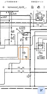

Estoy tratando de reparar un reproductor de CD Kenwood DP-28. Me encuentro con esta "resistencia", juraria que es una resistencia, tiene pinta de resistencia, pero en el manual apenas veo ni un dato de ohmios en el listado de componentes.
Por otro lado tampoco tengo no seguridad de como hacer la lectura, me imagino que la raya mas ancha es la primera, hasta donde he podido consultar seria una resistencia marron negro naranja de 10000 ohmios.
Dos resistencias mas abajo de la resistencia quemada parece haber una resistencia con doble linea dorada fina y ancha, y esto me crea mas incertidumbres.
La resistencia está entre el pin 19 del integrado y la clema de conexión de la motorización de la lente.
Creo que es la responsable de que al rato de funcionar empiecen a avanzar las canciones sin parar.
¿Este tipo de resitencia puede ser sustituida por otra del mismo valor que no sea de montaje smd?
Gracias de antemano a quien pudiera echarme un cable.

Es una simple resistencia, el formato no modifica su esencia de resistencia, podes poner la que quieras siempre que su tamaño no complique su colocación.
Además de esta acotación te indico que... esa resistencia de 10 kΩ no está quemada, sino manchada, limpiale el pegote negro que tiene encima y verás como cambia su aspecto. Si la quieres medir... pues, no habrá más remedio que separarla de la placa, pero sí te advierto que, para que una R de ese valor se "queme" al punto de mostrar aspecto de quemadura a nivel de llama, requiere que sobre sus bornes se desarrolle una tensión de unos 10 kV; puede ocurrir por efecto de la inducción de una descarga eléctrica directa (Rayo)... pero la probabilidad de esto es muy pero muy pequeña.
Marrón negro rojo = 1k
Marrón negro anaranjado = 10 k
Para mi es rojo.

Buen día. No parece quemada y parece de 10KOhms.
Si te queda algo de espacio libre encima de la plaqueta podrías intentar esto:
A mi también me parece naranja, pero como tiene ese requemado le habrá hecho perder intensidad al color. Teniendo de fondo el cian no se hace fácil distinguir amarillo de naranja y naranja de rojo en muchos casos.
Se la he puesto con banda roja, 1K, y sigue haciendo la misma cosa. Empieza a sonar, luego se escucha ruido de radio sin sintonizar, el carro va sin fuerza y no completa bien el ciclo (le hago la trampa en la correa para que empiece a funcionar) y finalmente se pone a avanzar canciones sin parar.
Con la resistencia quitada solo hacia lo de avanzar canciones sin parar.

Yo veo rojo, sobre todo comparando con las que tiene al lado.
Medida da 0.992.
1000 Ohmios..
Yo la limpiaria bien, porque no parece recalentada.

Me parece que la resistencia que cambiaste, y recambiaste -impulsivamente- volviendo a colocar la original no tiene que ver con la falla.
Idealmente podrías -reemplazando todos los componentes de un circuito- hacerlo funcionar nuevamente ya que en algún momento darás con aquel que tenía problemas. Pero no es la idea. Si la resistencia medía un valor cercano a 0.99K pues... estaba bien.
Yo buscaría por el lado de los pulsadores de avance. Da la sensación que queda alguno haciendo contacto y por eso produce ese efecto indeseable.
