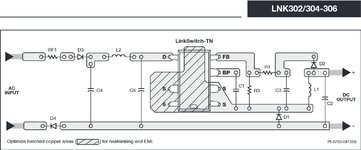

Buena idea J2C. Del mismo datasheet se lee que RF1 es una resistencia fusible a prueba de llamas, de hilo enrollado. Para limitación de corriente de los diodos, atenuación de ruido diferencial, y fusible de entrada.

Por lo que veo el LNK304 es para transformar la tension a 12V que será para alimentar el circuito
No se podría conectar en algún punto un transformador de 12V (CC?)?
Edito: he seguido el circuito. Donde creéis que debería de conectar los 12V?
En el lugar del condensador C2?
Mantengo ese condensador o lo quito?
Debería de cortar las pistas de esa parte de circuito? En qué parte?2.jpg3.jpeg

Una función de esa resistencia bobinada es de fusible por potencia. En el caso del esquema aportado por J2C, RF1 es de 8.2ohms 2W. Esto significa que si se rebasa esta potencia de forma continua, la resistencia se funde. Y si se rebasa ampliamente con un pico de corriente también se funde, con objeto de proteger los diodos D3 y D4, y así el resto de los componentes. Es preferible cambiar la resistencia que los diodos, etc.
En mi opinión si se dimensiona correctamente el valor de RF1 para el peor caso al conectar a la tensión, como indicas en 220Vx√2. Los diodos D3 y D4 deben de resistir el pico de corriente no repetitivo (45A durante 1mS para un 1N4007).
Si falla el diodo en ese punto por cualquier causa, la RF1 actúa protegiendo el resto de componentes.
En el caso que nos trae "mjnavapo", han podido fallar los diodos, sobrecalentado L2 y fundiendo RF1. Creo que debes de verificar si D3 y D4 están en corto, y si L2 todavía sirve. Si es así puedes conseguirte una resistencia de 10ohms 1W y los diodos para hacer funcionar el circuito hasta que te lleguen los componentes adecuados.

Pero al estar también L2 dañado tendría que sustituirlo y es el problema, que no tengo posibilidad de comprarlo en mi zona.
O se podría hacer algún apaño mientras?
Yo había pensado poner el típico transformador de 12V como por ejemplo de un router. No sería válido?
Para salir del paso lo más probable es que el alimentador de 12V funcione. La única opción es probar a ver.
Otra opción es poner una resistencia de limitación de 10ohms 1W para RF1, cambiar los diodos D3 y D4 si están en corto, y puentear L2. Si el resto de componentes está bien debería de funcionar. El LNK304 soporta hasta 260VAC.
Con esto te dará tiempo a conseguir los componentes adecuados
Eso esta claro que a petado el LNK304, para repararlo tendrías que revisar todo el circuito, si te queda algo mal es vuelta a empezar.
Levanta L1 y D2 y en el condensador C2 mete 12V "cuidado con la polaridad" si funciona, puedes o quieres ya puedes empezar a reparar.

C2 no hay que quitarlo? Lo conecto directamente sobre el?
Que pasa si no quitará el L1 y D2?

@mjnavapo la verdad es que no sabria que decirte por que te basas en el esquema de la datasheet de dicho integrado y no en el esquema de conexiones de esta plaqueta:
y ahí se observan 3 relay's que desconozco qué conexiones tienen hacia el termo.
Por eso sugeri trabajar con mucho cuidado. Posiblemente debas conectar la línea a la bornera para que caliente el termo, realmente no lo se dado que eres tu quien tiene la plaqueta frente a tus propios ojos.

Estoy siguiendo el esquema de los reles y la parte de las bobinas va por el circuito a 12V y el contanto, que es normalmente abierto) va directo de la borna de conexion de 230V a los conectores para la resistencia que calienta el agua caliente.
Por lo que por ahi no tendria problema
Entonces lo unico que necesitaria para aislar VCA de VCC seria quitar el D4, verdad?
Quito L1 y D2 y dejo C2 conectando sobre el los 12V externos?
Sí y con eso ya puedes hacer pruebas para ver si no hay nada más quemado.
Edito. Asegúrate de que la salida del D3 (katodo) no tenga conexión con nada más que no sea el circuito conversor.
El catodo de D3 solo tiene contacto con una patilla de C4

No tengo fuentes de ese tipo. Lo que iba a usar es la fuente de alimentacion de un decodificador de movistar que en vacio lo he medido y da 12,14V, ya que otras me daban mas tension en vacio
Primero como te han dicho, desconecta todo lo que tenga que ver con la tención de red.
El LNK304 no puede dar mas de 120mA y tu quieres conectar un adaptador de 12V 2A aproximado.
Si no tienes otra cosa, puedes conectar y a ver que pasa, o mejor mira si puedes poner en serie con la carga una bombilla de 100mA 12V, si te luce completamente tienes un corto.
