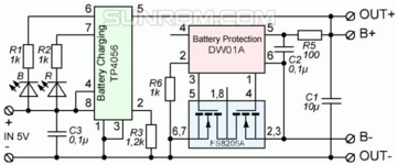

@aitorsan sería interesante conocer las inscripciones que posee el componente de 6 pines como si fuese un integrado.
Por lo general las BMS realizan la carga de la batería de litio controlando la tensión de la misma. Algunas también tienen agregado como en la imagen que adjunto un protector de la batería por sobre tensión y tensión mínima donde cuando se supera cualquiera de los dos limites prefijados desconecta la batería tanto de la carga como del consumo
Esta imagen es un ejemplo de uno que poseo y he probado:
El componente que mide la tensión de la batería es el DW01A y es quien comanda a los MosFet, en tu caso por ser de grandes corrientes son independientes y en este ejemplo es un componente tipo circuito integrado de 8 pines.
Pienso que tal vez tu problema sea debido a un pico de corriente cuando le das a tope al gatillo que la batería tiene un bajón de la tensión con lo cual se dispara la protección por baja tensión y te obliga a resetear/reiniciar todo nuevamente.
Conocer cuales es la corriente que consumen tus herramientas pero desde una fuente externa tipo de laboratorio o bateria de auto permitiría confirmar el problema, no nos olvidemos que cuando un motor debe romper la inercia de la quietud para empezar a girar consume muchísimo en los momentos iniciales, ahora te preguntarás pero por que cuando le doy al gatillo de apoco funciona: pues funciona por que el gatillo está limitando el consumo de corriente del motor.
