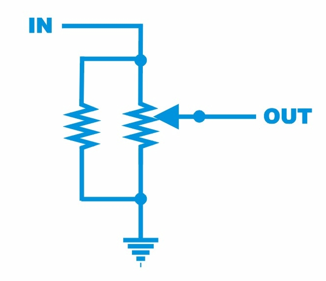

Hola amigos, lo que pasa es que ahora mismo me iba a hacer un PCB, pero como siempre, al llegar al potenciometro, me confundo, pues no se identificar bien las patas del Potenciometro con las de su Simbolo.
ejemplo:
El circuito es este:
Entonces, en la vida real se debe conexionar, ¿como? ¿como se que patas son las que son en el simbolo?
SALUDOS!!!
Depende de la estructura de tu potenciómetro, si es de los comunes de 3 pines la distribución de conexiones es así (mirando desde arriba el pot):
Pin 1: Terminal A
Pin2: (En medio) Cursor
Pin 3: Terminal B
Siempre entre A y B vas a tener como resistencia el valor completo del potenciómetro y entre el cursor y cualquier terminal A o B tendras una fracción de la resistencia total.
(El cursor es la flechita que aparece en tu símbolo)
Potenciómetro
para darte cuenta tomando el eje que apunte hacia ti, cuando giras a la izquierda todo el volumen es nulo porque el pin de la izquierda es masa, si giras todo a la derecha tienes el máximo volumen porque ese es la etrada, y obvio el del medio el cursor
Pandacba, que tal, como andamos,
Esta es la misma forma que yo utilizo, y solo matizar, que los pines deben de estar hacia abajo.
