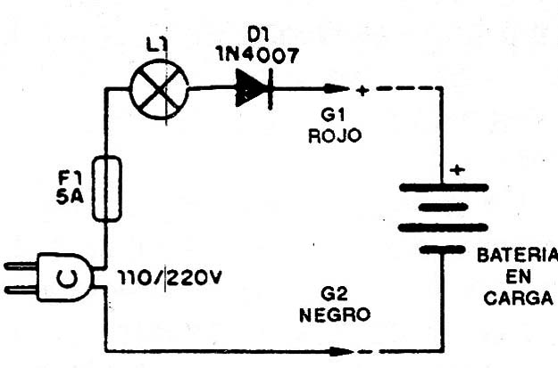

Esa batería la podrías cargar a 1,8 A , probá con un transformador de 12 Vac , díodo y lámpara filamento de 21 Watts
bien...creo que tengo de esos trafos......pero la làmpara filamento es lo mismo que estoy usando....entiendo lo que decìs....con ese trafo tendrìa mas voltaje verdad?
pero cuando mido con el tester (multimetro) la baterìa con el cargador conectado me marca 13,2 voltios.....osea que le llega voltaje
pero muy poco no llega al recomendado para carga de flotacion
al pasar de ac a dc mas el efecto de la bateria
sube un poquito el voltaje esa alza se compenza con la lampara y ahi si deberia cargar
Las baterías de ácido plomo necesitan un mínimo de 14.2V para que se carguen a la corriente para cada modelo, cuando la tensión de la carga se iguala con el cargador la corriente disminuye drásticamente.
Como bien te dijeron trafo 12CA y un diodo es todo lo que necesitas.
Algunos utilizan este esquema
A mi no me gusta por lo peligroso, la lámpara debe estar entre 100 y 300W
