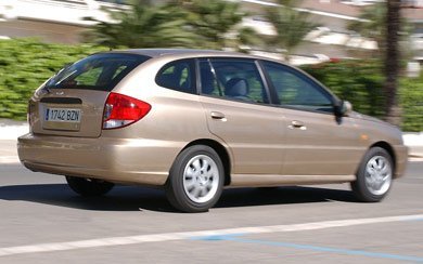

El coche es un Kia Rio 1.3 del año 2004.
Para haceros una idea el coche es este:
