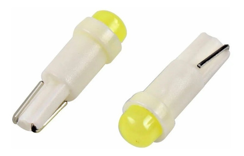

Un amigo cambió la iluminación de su tablero , de lamparita de filamento por leds , todo hermoso , tablero mas visible.
A los dos días se le encendilo la luz de presión de aceite pero el check-in encendía y apagaba perfecto. Por las dudas apagó el motor.
Le hice quitar el bulbo e instalar un manómetro . . . presión perfecta. Le hice reinstalar el bulbo + cable a lamparira con el otro extremo a positivo de batería. Bulbo perfecto.
El problema lo tendría en el cable que va desde la lamparita hasta el bulbo , no nos olvidemos que la lamparita tiene alimentado un extremo por positivo y el bulbo le da masa.
Le hice volver a quitar el tablero así le identificaba desde dónde debería pasar un cable nuevo . . . hasta que revisara la manguera . . .
Resultó que esas lámparas calentaban mucho y le habían fundido el impreso transparente , haciendo un corto ente la masa del portalámparas de iluminación y la conección al bulbo de la lamparita de presión de aceite. . . 2 mm entre ellas . . .
Le reparé el cortocircuito y le hice comprar lámparas led de menor potencia . . .

¿ Le puso un LED de 5W ? No me imagino como un LED puede fundir el impreso, en especial cuando las lamparas de iluminación son de 2.3W (Si son las chiquitas "piojitos").
A mi me suena mas que le puso lamparas de filamento de mas potencia y el impreso ya estaba dañado antes de ponerle LED o, si soldó los LED a los terminales, se quemo con el calor del soldador (Hay que ser extremadamente rápidos para soldar en ellos). :LOL:

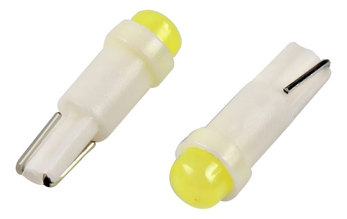

No no no , a mi también me llamó la atención , unas lámparas eran como un led de 3mm amarillo mate con las patas dobladas en el soporte :
Y las otras , así :

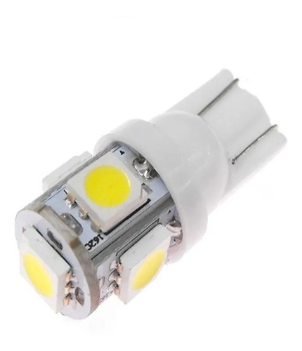

Juego Lampara T10 Tablero Posicion Patente 5 Led Auto Moto - $ 366
Esas son las que causaron el problema !
P.D.: Lo agrego cómo información porque es relevante y ocurrió solo hace una semana.

OJO con las lamparas LED T10 con apenas 6 LEDs , me cansé de cambiarlas, se quemaban.
Hasta que puse estas, que reparten mejor la energía dividiendo la tensión de fuente por 24 LEDS 👇 que no se queman, son eternas.
