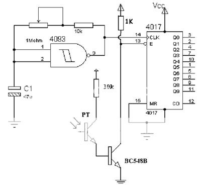

Para hacer este tipo de oscilador hay que utilizar cualquier componente inversor que posea la caracteristica del Schmitt. Yo suelo utilizar el 4093 y el 40106.
Te describo a groso modo como funciona el inversor schmitt:
Actua como un inversor normal pero si la tension de entrada esta a "0" para que la salida cambie de estado deveras de proporcionar a su entrada
aproximadamente un minimo del 70% de la tension de alimentacion, y ahora para que vuelva a cambiar de estado deveras de bajar la tension de entrada para que esta este por debajo de
aproximadamente el 30% de la tension de alimentacion.
Donde te he puesto aproximadamente, depende de la tension de alimentacion y del componente que utilices, en el datashett te lo especifica.
La variacion que hay desde el 30% hasta el 70% se le conoce con el nombre de
histeresis.
Sabiendo esta base resulta muy facil comprender el funcionamiento del oscilador:
Al conectar el oscilador el condensador se encuentra descargado (entrada 0 y salida 1), mediante la resistencia el condensador empezara a cargarse, asi cuando la tension de entrada alcance el 70% de la alimentacion la salida cambiara de estado "pasara a valer 0", entonces ahora el condensador empezara a descargarse a traves de la resistencia, y c uando la tension en el condensador descienda al 30% volvera denuevo a producirse el cambio de estado en la salida.
Este tipo de circuito produce una onda cuadrada.
Salida rectangular en donde se puede variar independientemente el tiempo en ON y el tiempo en OFF (puedes variar su frecuencia)
Salida rectangular en donde al variar el potenciometro varias el tiempo de ON y automaticamente el de OFF, pero siempre trabaja a la misma frecuencia
Este tipo de componente es muy facil realizar temporizadores. Te pongo un ejemplo de una alarma con temporizador de entrada, temporizador de salida, temporizador de funcionamiento, luz intermitente, y salida bitonal para altavoz, con un unico circuito integrado con 6 inversores:
Para calcular el tiempo de carga y descarga en segundos puedes aplicar la 0,7xRxC
La capacidad la tienes que poner en Faradios para que el tiempo te salga en segundos.
Con este tipo de oscilador puedes alcanzar frecuencias superiores a los 500Khz.
Lo de tener cuidado con el tiempo del oscilador es por el motivo que si por ejemplo tu oscilador proporciona un pulso por segundo, si la luz dura 5 segundos te encendera el led nº5, pero si la luz dura 15 segundos tambien te encendera la luz nº5.
Naturalmente en este ejemplo que te he puesto al ser la frecuencia tan baja tu veras las vueltas que dan los led, pero al emplear otras frecuencias mas elevadas no podras ver si ha dado una vuelta o varias.
