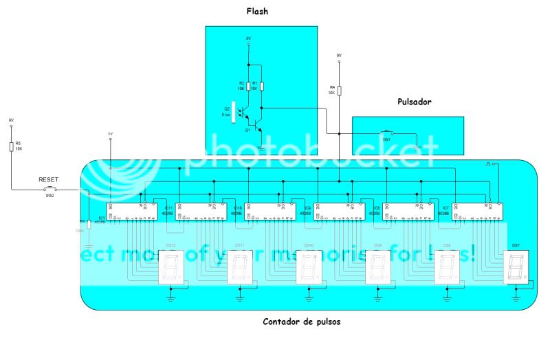

Me he puesto a montar el circuito, y he empezado por el contador de pulsos. Os pongo el esquema para centrarnos mejor.
Tengo varios chips 4026 asociados con sus displays de leds.
- Si conecto los disable clock a masa el contador empieza a funcionar correctamente.
- Si conecto los disable clock a resistencia pull-up, el contador permanece quieto, y lo puedo iniciar a contar de 2 formas:
a) Con pulsador: uniendo masa al pin disable clock
b) Con un transistor npn, por acción de un fototransistor, llevando masa al pin disable clock
Pues bien, la secuencia del contador no es correcta, ni con el pulsador, ni con fototransistor.
Entiendo que, usando el pulsador, se generen rebotes y sea necesario un circuito anti-rebote, pero usando la luz....¿porqué pasa esto?
Además, el circuito anti-rebote me serviría cuando uso el pulsador, pues al accionarlo generaría un sólo pulso. Sin embargo, pienso que no me serviría cuando uso un destello de luz sobre el fototransistor, pues mi interés es registrar la duración de este destello.
¿que opinais?

- Cuando el flash actua sobre disable clock del 4026B el contador no funciona bien, pues desde el principio aparecen números mayores que 0 en los 6 displays.
- Se me ha ocurrido otro método. Dejo el disable clock siempre conectado a masa, y mediante un 4066B(es como un interruptor controlado por una señal) hago que el oscilador se conecte al clock sólo cuando haya un destello del flash.
Así funciona correctamente, pero ¿daría igual, para medir la duracíón del destello, que el 4026B cuente a partir del disable clock (que a mi no me sale) que controlando la entrada de señal al clock?
Añado el esquema.

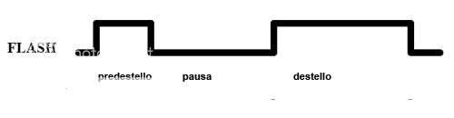

Lo que ahora me gustaría es convertir el destello del flash (predestello - pausa - destello) en una señal con 1 y 0 para poder medir el tiempo de cada una de las fases.

He hecho una modificación para medir el nº de destellos que salen del flash, y creo que funciona.
Envio la salida del Schmitt Inverter a un nuevo contador con su display, teniéndo el circuito 2 tipos de contadores:
- Contador del nº de destellos realizados por el flash: Sabiendo esto puede ser mas fácil aplicar una serie de puertas lógicas(descritas con anterioridad, pero que todavía no he realizado) para medir las distitas fases.
- Contador de los microsegundos que duran dichos destellos.
Elficionado, no deseo hacer 3 contadores. Deseo poder seleccionar la parte que quiero medir.
