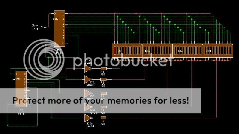

elaficionado, me he atrevido a modificar tu circuito. He probado con 40 leds, en grupos de 8:
- El contador 4017 está conectado a Q8, en vez de a la salida "carry out". De esta forma no tengo el problema de tener que anular el encendido momentaneo de algunas Q0, y simplifico el circuito.
- Si conecto 5 puertas mas de otro chip 4049 a las otras 5 salidas del 2º contador, se podrían conectar 40 leds mas, llegando 80 leds. (y todavía me quedaría la salida Q9 del 1º contador sin usar)
- También podría conectar a la salida "carry out" del 1º contador un 2º contador con 10 leds, con lo que podría conseguir una secuencia equivalente a 40 x 9 = 360 pulsos ó a 80 x 9 = 972 pulsos para el control del tiempo.
Aparentemente funciona. Tengo que probarlo.

Si esa es la mejor manera de hacerlo, esa configuración ya la había sugerido en otro tema (40 LEDs secuenciales). No te la sugerí porque estabas en la onda del osciloscopio.
Y no es mi circuito (imagino que a alguien se le debe haber ocurrido antes que a mí), pero, es intersante cuando puedes modificar un circuito.
Puedes verificar si en un circuito real de 20 LEDs secuenciales (10x2) no 4x5 ó 4x5 con dos 4017 se producen los destellos en la salida 0 (imagino que tienes los LEDs y los 4017). Si es así, te agradecería que me digas cuál es el resultado real.

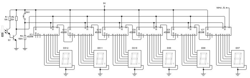

Si hasta ahora, lo que he hecho es contar pulsos... me paso a displays numéricos. Uso el chip 4026B . Los contadores se ponen en marcha sólo mientras el fototransistor recibe luz.
Seguro que hay formas más fáciles de hacerlo, pero es la primera vez que uso estos componentes.
