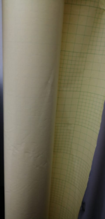

El Mejor Papel para Transferir a PCB
Si, es el original pero tiene historia.. me la llevé del trabajo, el encargado estaba harto de cambiar de tóner, la usaban bastante y al terminar el trabajo me dijo llevátela que no la quiero ni ver.
Pille los tóner gastados y me la llevé. Ahora la tengo con uno de esos supuestamente gastados, pero al que cambie el chip por una memoria eprom de una tv. Luego siguiendo un tutorial que encontré en reddit, con un arduino para grabar los datos en la eprom, resucitó el tóner y lleva años con el mismo y eso que estaba gastado.
Ahí dejo una foto de la eprom :
No tenía ni idea de que se les pudiera modificar los datos de los integrados, buen trabajo...
Si bien no es papel, el que utilizo con muy buen resultado para realizar mis placas es el PnP Blue que por estos lares ( Argentina ) suele comercializarlo la casa Quiwi SRL.
Aclaro que barato no es pero, por lo menos para mí, vale la inversión.
Yo por lo que vi.
Una buena pcb sale bien con el papel couche.
Pero el mérito no es 100% del papel.
Es de la placa en si.
Tenía unas placas viejas de 8 años cuando se ponen color café.
Por más que las lije, puli y demás, el tóner no pega.
Pero las placas nuevas, tienen un barniz protector que hace que se vean color rosa siempre, si lo lijas, el tóner se queda al primer intento.
Nieguenmelo.
